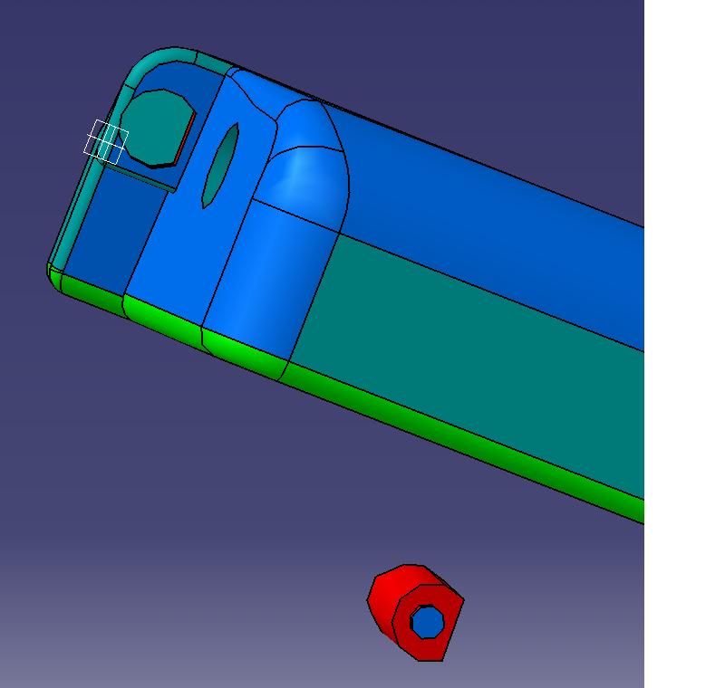

Hallo Cad.de User,
ich  benötige dringend Hilfe bei folgendem Problem:

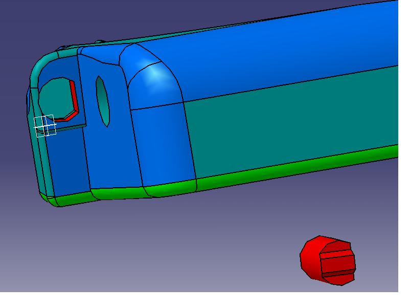

Ich habe eine Konsole (siehe Bilder) mit einer Stiftaufnahme in die ein Rast-Stift mit Abflachung eingesetzt werden soll. Leider gelingt mir dies nicht. Mit Kongruenzbedingungen fehlt mir in der Stiftaufnahme eine Achse , verwende ich Kontaktbedingung gelingt mir kein exaktes Ergebnis.
Was mache ich falsch ? Gibt es einen eleganten Lösungsweg?
Vielen Dank für eure Hilfe
Ps.: Bild 1 zeigt den Stift in seiner richtigen Funktionsposition .
    Bild 2 zeigt den Stift in seiner Rückseitigen Position
Catrin

Wieso fehlt Dir in der Stiftaufnahme die Achse ? Ist die nicht zylindrisch ? Wenn nicht, dann solltest Du sie Dir Konstruieren/Ableiten.
Falls Du die Achse nur nicht siehst beim Selektieren: Tools - Options - General - Display - Navigation --> den ersten Knopf aktivieren (irgendwas mit Preselect in geomrtry view ist das glaub ich)
Fuer die flache Seite wuerd eich eine Offset-Bedingung nehmen, denn ich denke, die beiden Flaechen liegen wg. den Toleranzen in Aufnahme und Stift nicht wirklich aufeinander.

Hallo yokohama
Dass du keine Achse in der Bohrung und beim Stift hast wundert mich.
Wenn das aber wirklich der Fall ist kannst du dir ja Achsen zeichnen. Mach dafür einfach 3D - Linien in deinen Parts. Diese kannst du dann Kongruent setzen. Die Abflachungen  würde ich dann noch Paralell verknüpfen.
Ich hoffe geholfen zu haben.
