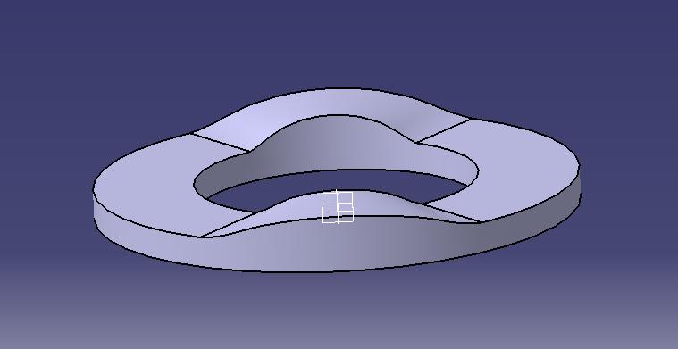

ich würde gerne ein Rundprofil mit variablen Höhen erstellen
ich weiß nicht genau wie ich das erklären soll deswegen hab ich mal ein Beispiel in Catia erstellt, dieses habe ich mit Flächen erstellt und dann verschnitten aber das ist kein optimales Ergebnis das geht doch sicher auch einfacher aber wie?
P.S. benutze V5R16

warum mit Flächen? Das geht doch auch im PartDesign...
Wo genau liegt Dein Problem? Und warum ist das Ergebnis nicht optimal?
Erkläre das mal genauer.

also ich wüsste nicht genau wie das im part design gehen soll gibt es da irgendeinen speziellen befehl für?
es geht darum über die oberfläche soll eine rolle laufen deswegen muss sie überall plan sein

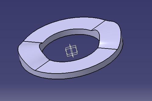

da, probier mal.
erstellt am: 03. Mrz. 2007 20:36    Editieren oder löschen Sie diesen Beitrag!  <-- editieren / zitieren -->   Antwort mit Zitat in Fett Antwort mit kursivem Zitat
@catia.user:
die einfachste Möglichkeit dürfte sein, die vorhandene Fläche ais (Option To Surface).
Ansonsten dürfte es mehrere Lösungen geben und je länger ich darüber nachdenke, desto schrägere Lösungen fallen mir ein.

hallo catiauser
deine erklärung verstehe ich nicht ganz. Deine Beispiele zeigt keine planare Fläche!
Rollt deine rolle im kreis? Ist die rolle also ein konus? oder rollt sie nur in einer linearen richtung über das teil?

das profil dreht sich um die eigene Achse, sodass sie die rolle jedesmal an einer bestimmten stelle nach unten drückt.
es soll eine planare fläche mit definierten radien sein.

sorry, hab mir das Teil noch mal angeschaut! Das ist (nur) im Part design doch nicht so einfach  ! Also die Lösung von hilbo ist wohl die einfachste.

RundprofilmitvariablerHoehe.zip
hab mal ein bisschen gespielt und eine Variante mit LAW im GSD erstellt.
Vielleicht hilft´s wem.
