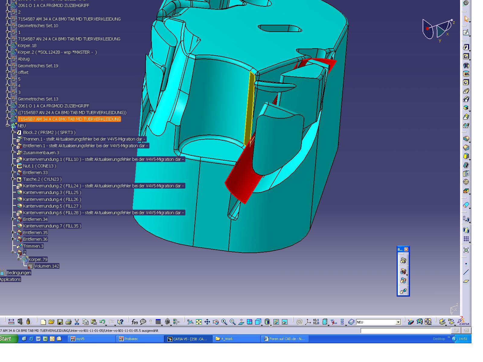

ich hoffe ihr könnt mir helfen da ich vor folgenden Problem schon einige Stunden darüber sitze.
Ich möchte gerne von dem dargestellten Körper einen anderen Körper abziehen. Aber egal was ich mache es kommen nur Fehlermeldungen wie:
"Körper schneidet den anderen Körper nicht komplett" oder aber dieser öfter:
"Interferenz zwischen dargestellten Ebenen" (Was auch das Bild besagt)
Was kann ich nun tun um dennoch den besagten Körper abzuziehen?
Vielen Dank

Hallo Probatec,
besteht die Möglichkeit, das Teil hochzuladen? Natürlich nur, wennn es nicht geheim ist.

ich kenn dieses Problem wenn ich wenn die beiden Körper identische oder fast identische Flächen haben. Dann kriegt Catia das nicht aufgelöst. Ist ähnlich wie trennen/trimmen von tangentenstetigen Flächen.
