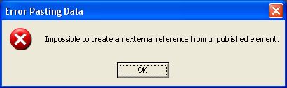

Hallo Zusammen,
in der letzten Woche sind wir bei der Firma auf V5R16 umgestiegen.
Das Problem ist folgendes:
1. Publiziere ich ein Achsensystem
2. Kopiere ich in einen anderen part (As Result with Link)
3. Bekomme ich die Fehlermeldung (12mal, Siehe Anhang) aber das Achsensystem wird trotzdem Kopiert.
Hat jemand das Problem schon gesehen?

Hallo Zoltan,
das Problem haben wir auch.
Es taucht nut in SP5 auf.
Da die OEMs aber ausgerechnet dieses Release gewählt haben, muß man wohl damit leben....
Höhere Hotfixes (bis 20 probiert) helfen hier bisher leider auch nichts.
