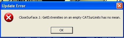

ich habe folgendes Problem: Ich habe ein geschlossenes Flächenmodell und möchte daraus ein closed Volume erstellen. CATIA bricht aber mit der Fehlermeldung: GetExtremities on an empty CATSurLimits has no mean(siehe Anhang) ab.
Entstanden ist das Flächenmodell aus einem Extract eines bereits bestehenden Solids das aus IDEAS kommt, das aber auch schon fehlerhaft ist. Kann irgendjemand etwas mit dieser Fehlermeldung anfangen und mir einen Tipp geben.

es kommt oft im V5 vor, dass die vorhandene Modelle nicht die gleiche genaugkeit haben wie die Modelle die im V5 erstellt worden sind. z.B.: die genauigkeit eines V4 Modells ist 0,01mm aber die Grundeinstellung im V5 ist 0,001 d.h. ein geschlossenes Modell im V4 ist nicht geschlossen im V5 (Ich kenne die Genauigkeit im Ideas). Ich bin nicht ganz sicher, aber dass kann dein Problem sein.

Normalerweise beträgt die Grundeinstellung für Class-A Flächen im OEM Bereich aus Catia V4 0,02 mm (2m Bauraum).
Die Genauigkeit in CATIA V5 liegt bei 0,001mm (10m Bauraum) Punktstetigkeit.
Du kannst ja ma mit dem Connect Checker eine geometrische Analyse der Fläche vornehmen.
