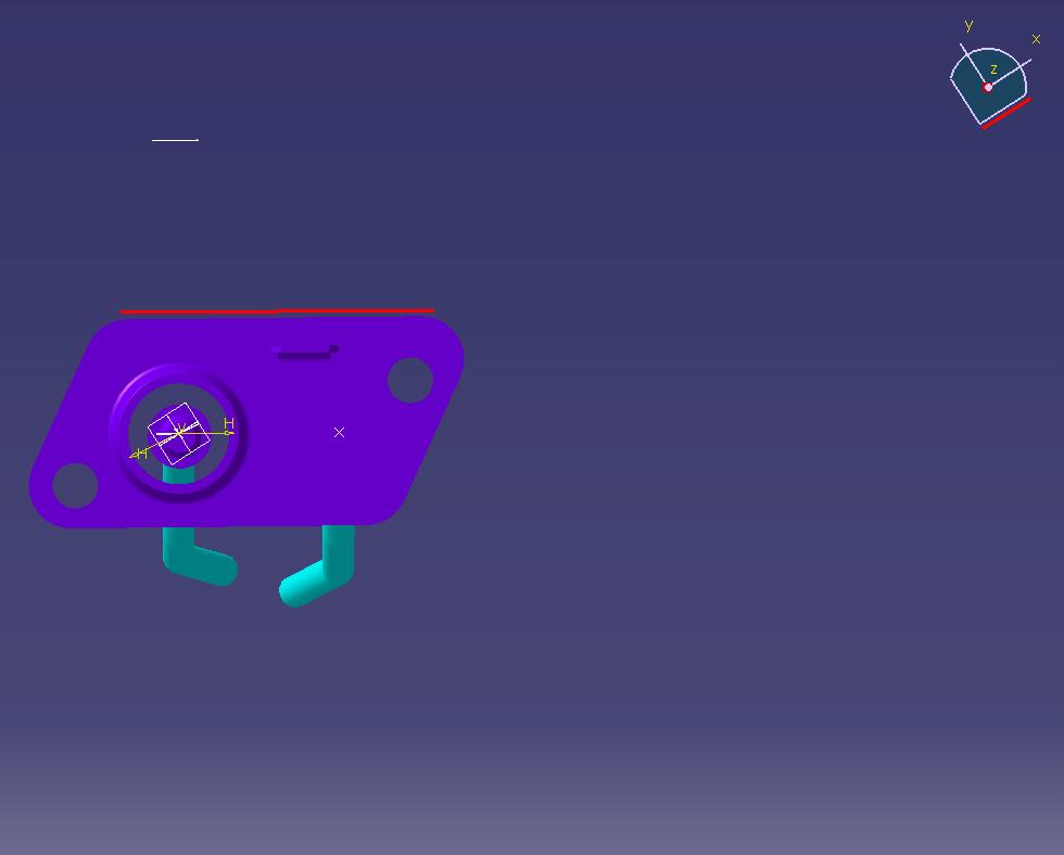

erstellt am: 12. Feb. 2007 13:39    Editieren oder löschen Sie diesen Beitrag!  <-- editieren / zitieren -->   Antwort mit Zitat in Fett Antwort mit kursivem Zitat    Unities abgeben: 1 Unity (wenig hilfreich, aber dennoch)2 Unities3 Unities4 Unities5 Unities6 Unities7 Unities8 Unities9 Unities10 Unities
ich glaube, wir haben aneinander vorbeigeredet.
siehe bild --> wie kann ich die rote seite des kompasses an der roten seites des bauteils ausrichen?

erstellt am: 12. Feb. 2007 19:38    Editieren oder löschen Sie diesen Beitrag!  <-- editieren / zitieren -->   Antwort mit Zitat in Fett Antwort mit kursivem Zitat    Unities abgeben: 1 Unity (wenig hilfreich, aber dennoch)2 Unities3 Unities4 Unities5 Unities6 Unities7 Unities8 Unities9 Unities10 Unities Nur für resch-martin 10 Unities + Antwort hilfreich
Meine Meinung nach, wenn der kompass Grau ist (wie auf dein Bild) hat er die Vektorenrichtung deine Hauptachsen.
Wenn deine Kante nicht // zu dein Netz ist dem Kompass auch nicht.
Jetzt kannst du auch den Rote Punkt nehmen und auf dem Kante Ziehe (hier nimmt der kompass die grüne Farbe).
Aber erklärt uns mal was du machen willst mit dem kompass!!

erstellt am: 12. Feb. 2007 20:00    Editieren oder löschen Sie diesen Beitrag!  <-- editieren / zitieren -->   Antwort mit Zitat in Fett Antwort mit kursivem Zitat    Unities abgeben: 1 Unity (wenig hilfreich, aber dennoch)2 Unities3 Unities4 Unities5 Unities6 Unities7 Unities8 Unities9 Unities10 Unities Nur für resch-martin 10 Unities + Antwort hilfreich
hallo rasch-martin
auch mich würde interessieren wofür du das brauchen würdest. der kompass  ist NICHT dein hauptachsensystem, falls du darauf zielst!
