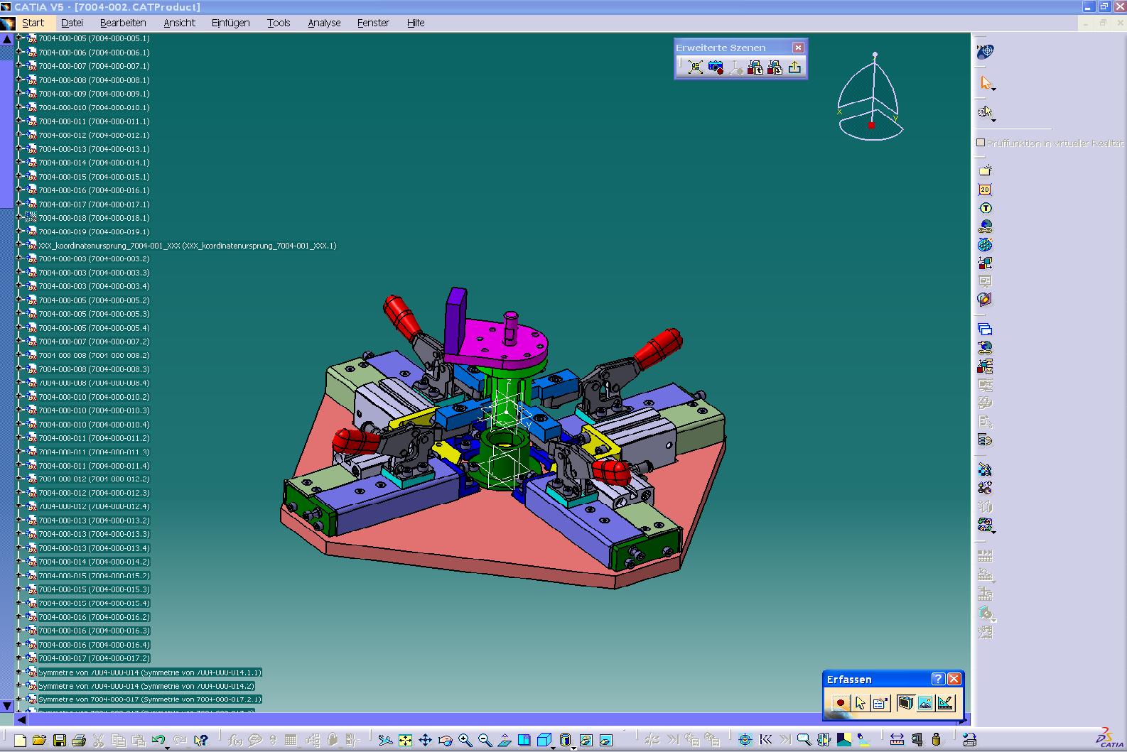

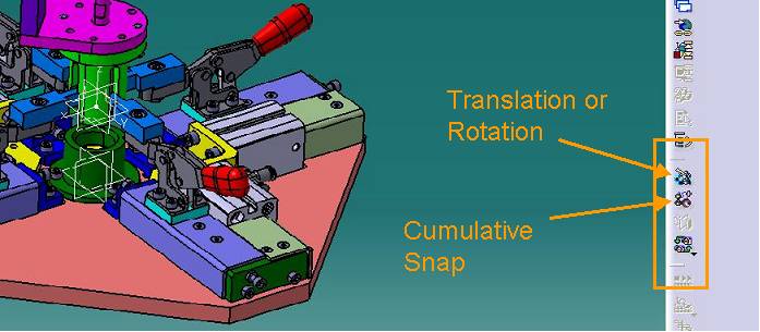

@ fireman:
Wenn du eine DMU-Lizenz hast, hast du in der Scene die Symbolleiste DMU-Move, darin gibt es eine Snap-Funktion. Ohne die Lizenz gibt's die aber wohl nicht.
Viele Grüsse
Christina

Hallo Christina,
wo finde ich das DMU-Move?
Sebastian
cdroste
Sehen Sie sich das Profil von cdroste an!   Senden Sie eine Private Message an cdroste  Schreiben Sie einen Gästebucheintrag für cdroste
Beiträge: 121
Registriert: 04.10.2006
erstellt am: 13. Feb. 2007 11:37    Editieren oder löschen Sie diesen Beitrag!  <-- editieren / zitieren -->   Antwort mit Zitat in Fett Antwort mit kursivem Zitat    Unities abgeben: 1 Unity (wenig hilfreich, aber dennoch)2 Unities3 Unities4 Unities5 Unities6 Unities7 Unities8 Unities9 Unities10 Unities Nur für Sebastian Vogt 10 Unities + Antwort hilfreich
Hallo Sebastian,
die Symbolleiste hast du, wenn du umschaltest in die Workbench "DMU Navigator". Geht aber nur, wenn du die passende Lizenz hast dafür.
Viele Grüsse
Christina

erstellt am: 13. Feb. 2007 11:48    Editieren oder löschen Sie diesen Beitrag!  <-- editieren / zitieren -->   Antwort mit Zitat in Fett Antwort mit kursivem Zitat    Unities abgeben: 1 Unity (wenig hilfreich, aber dennoch)2 Unities3 Unities4 Unities5 Unities6 Unities7 Unities8 Unities9 Unities10 Unities
Hallo Christina,
bin jetzt denke ich in der besagten Umgebung!
Sebastian
cdroste
Beiträge: 121
erstellt am: 13. Feb. 2007 13:01    Editieren oder löschen Sie diesen Beitrag!  <-- editieren / zitieren -->   Antwort mit Zitat in Fett Antwort mit kursivem Zitat    Unities abgeben: 1 Unity (wenig hilfreich, aber dennoch)2 Unities3 Unities4 Unities5 Unities6 Unities7 Unities8 Unities9 Unities10 Unities Nur für Sebastian Vogt 10 Unities + Antwort hilfreich
Ja, auf deinem Bild ist auch die Symbolleiste.
