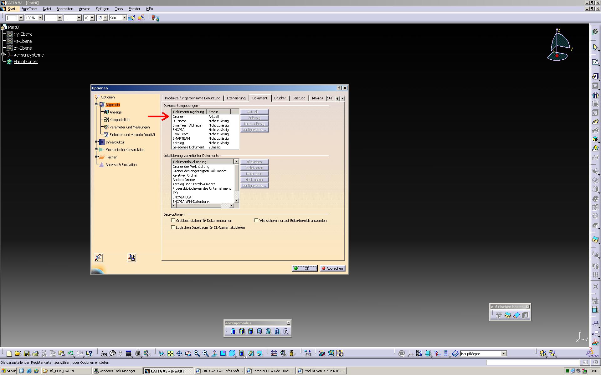

wir mußten jetzt von R14 auf R16 umstellen, jetzt haben wir aber folgendes Problem das wir in der R16 umgebung die Produkte die wir mit R14 erstellt haben zwar aufrufen können aber er Findet die Teile in dem Produkt nicht mehr....
Liegt das vielleicht daran das wir nicht mit DL-Names arbeiten??
Oder gibt es noch eine andere Lösung???
Danke für eure Hilfe......

schau mal ob Du die Einstellung in Tools - Optionen hast

Danke für die Schnelle Antwort,
habe das Problem gerade selber gelöst.....
mit den im Anhang beschriebene Settings funktioniert dies..
Tools-->Optins.....

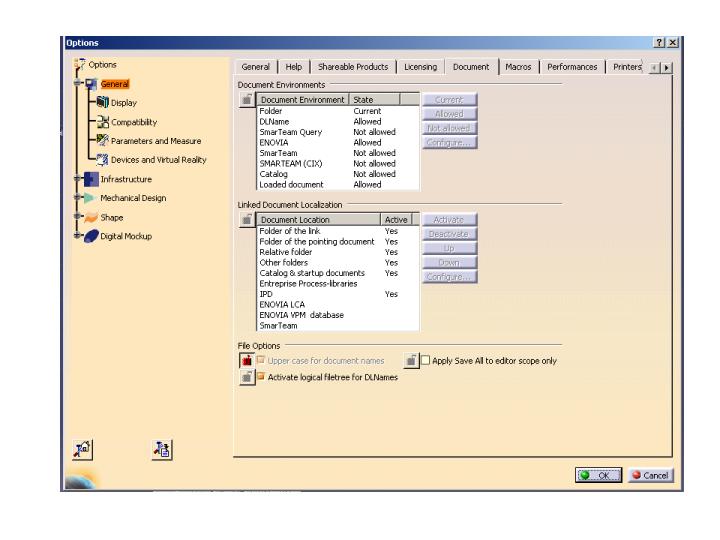

erstellt am: 06. Feb. 2007 17:44    Editieren oder löschen Sie diesen Beitrag!  <-- editieren / zitieren -->   Antwort mit Zitat in Fett Antwort mit kursivem Zitat    Unities abgeben: 1 Unity (wenig hilfreich, aber dennoch)2 Unities3 Unities4 Unities5 Unities6 Unities7 Unities8 Unities9 Unities10 Unities Nur für akrenz 10 Unities + Antwort hilfreich
ist das gleiche Bild, bei Dir nur in english.
