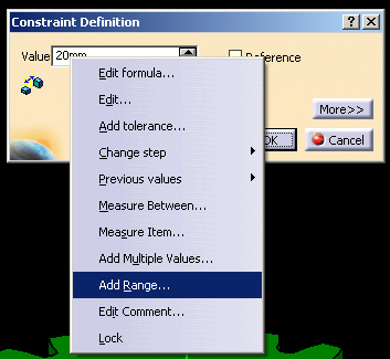

Kann mir jemand helfen und mir eine Möglichkeit nennen, wie man dem Offset im Assembly einen Minimum- und/oder Maximumwert geben kann? Ich möchte erreichen dass mir bei der Manipulation nicht immer die Teile in das Material des anderen Teils schiessen. Danke !

RMT auf den Offset-Wert, Mehrere Werte hinzufügen, Werte eintragen und bestätigen. Nun kannst Du zwischen diesen beiden Werten auswählen.

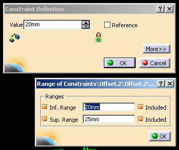

Bei der Werteingabe RMT, >Add Range...
Inf. Range min. Wert
Sup. Range max. Wert
Siehe Grafiken.
Gruss Schröder

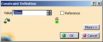

Doch nochmal eine kleine Frage: Wenn ich in der manipulation mit Bezug auf Bedingungen bewege, übergeht er diesen Bereich des Offsets trotzdem. Ist das richtig so ?

hallo blaubengio.
deine frage kann ich nun nicht nachvollziehen/verstehen!
wenn du über die von schröder 1967 beschriebene art einen offset vergibst, so ist der FEST(!) und du KANNST ihn garnicht über manipulation mit bezug auf bedingung ändern, denn er bezieht sich ja gerade eben auf diese Bedingung vom Typ "offset"!?!
beschreib das bitte einmal genauer.

Ich meinte, kann ich in der Manipulation das Teil in einem Bereich von 10 - 20 mm bewegen oder ist er in der Tat fest durch den Offset ?

Mit Bordmitteln im assembly design meines wissens nicht.
DMU-Kinematik bietet das an, hilft dir aber nun nicht wirklich weiter.
Kannst es halt nur durch stetes Ändern der Bedingungen und automatisches update "hinmogeln" innerhalb der schon beschriebenen "add range".
