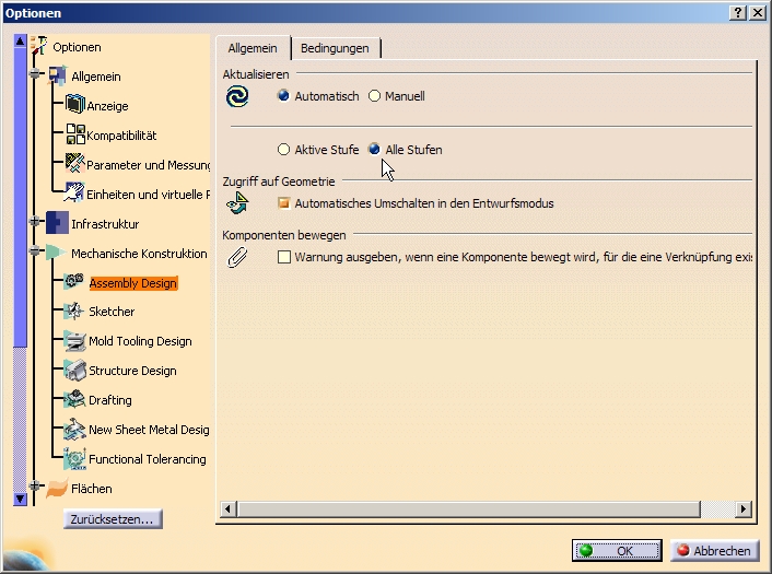

ich habe das Problem, dass Parts, die ich in einer Unterbaugruppe verschoben habe, in der Überbaugruppe (die ebenfalls geöffnet ist) nicht aktualisiert werden. Wenn ich jedoch alles schliesse und wieder neu starte sind alle Teile in der richtigen Position.
Habe ich etwas in den Optionen verstellt? Was muss ich da machen?

Ich weiß jetzt nicht, wie tief du in V5 drin bist, aber hast du vor dem Aktualisieren schon die Überbaugruppe aktiv gesetzt, d.h. Doppelklick darauf?

Also, das Problem ist folgendes: Ich habe ein Produkt mit mehreren Unterprodukten. Wenn ich nun ein solches Unterprodukt in einem neuen Fenster öffne und anschliessend ein part mit dem Kompass verschiebe und wieder in das Hauptprodukt wechsle, dann steht dieses Part an einer ganz anderes Stelle. Ich kann dann auch nichts updaten (auch nicht wenn ich das Hauptprodukt selektiere), well der Updateknopf grau hinterlegt ist.

Hallo Solarimpulsemaker,
nächste Idee: "Flexible Baugruppe"? - Zu Erkennen an dem "lila Balken" im "Product-Symbol"!
Dann müsstest Du einfach auf "Rigid Product" umschalten, dann ist die Baugruppe starr, immer!

Nein, das ist es leider auch nicht....

hallo impulsmaker.
schau mal nach, ob bei dir diese einstellung aktiviert ist (siehe anhang)
