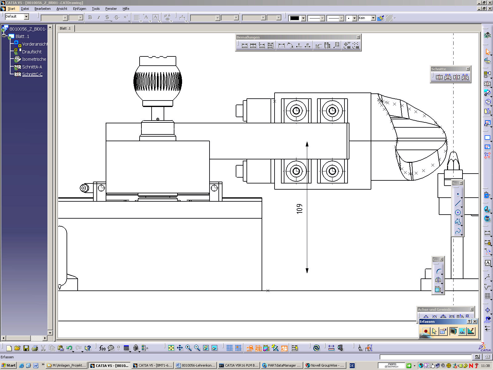

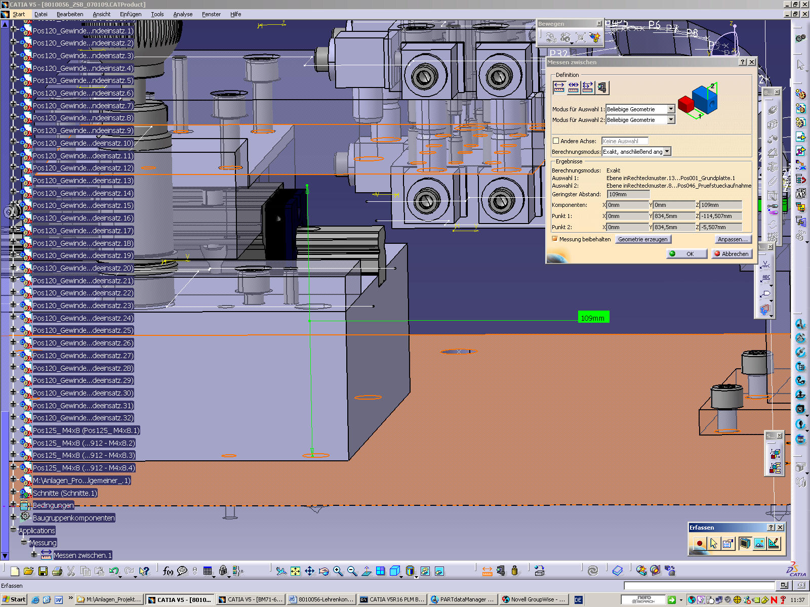

ich habe hier ein Problem mit messungen im product bzw. der anschließenden bemaßung im drawing. Auf Bild 1 sieht man im Anhang eine Messung zwischen zwei Platten. Die Messung ist baer um einen gewissen Betrag immer versetzt, weis auch nicht um welchen.
Im Drawing (Bild 2) wollte ich dann diesen Abstand bemaßen, aber auch hier ist dieses maß versetzt, aber nur in die andere Richtung. Das maß stimmt aber von der Größe.
Ich kann das Bauteil aber im Product nicht richtig messen und im drawing schon gar nicht richtig bemaßen wie auf dem Bild zu sehen ist.
Woher kommt dieser Versatz beim messen bzw. beim bemaßen?
Vielen Dank für Eure Hilfe

wie sind denn die Bauteile (bzw. das fixierte Teil) im Raum positioniert?
--> Wenn ich mich richtig an ein ähnliches Problem erinnere, musst Du in der Messfunktion mit der Option "Andere Achse" arbeiten. Dort ein Achsensystem angeben, welches im Nullpunkt eines der beiden Bauteile liegt (??) bin mir auch nicht sicher.
--> Zur Zeichnung: Man kann in den Properties des Sheets einstellen, welcher Ursprung verwendet wird (Part). Habe damit "lustige" Erfahrungen gesammelt, aber vielleicht hat`s einen positiven Effekt.

Hallo Christian,
hat leider auch nicht funktioniert. Habe wie beschrieben ein neues Achssystem erstell das im Nullpunkt liegt. Hat auch nicht den gewünschten Erfolg gebracht.
Ich denke das da irgendwie die 3D Bauteile verschoben worden sind und die 2D Geometrie an seinem Platz geblieben ist. D.h. das ich die Bauteile nicht am richtigen Platz sehe wie sie mit der Skizze dargestellt sind. Könnte das vielleicht sein und wenn ja wie kann ich feststellen um was da verschoben worden ist.
