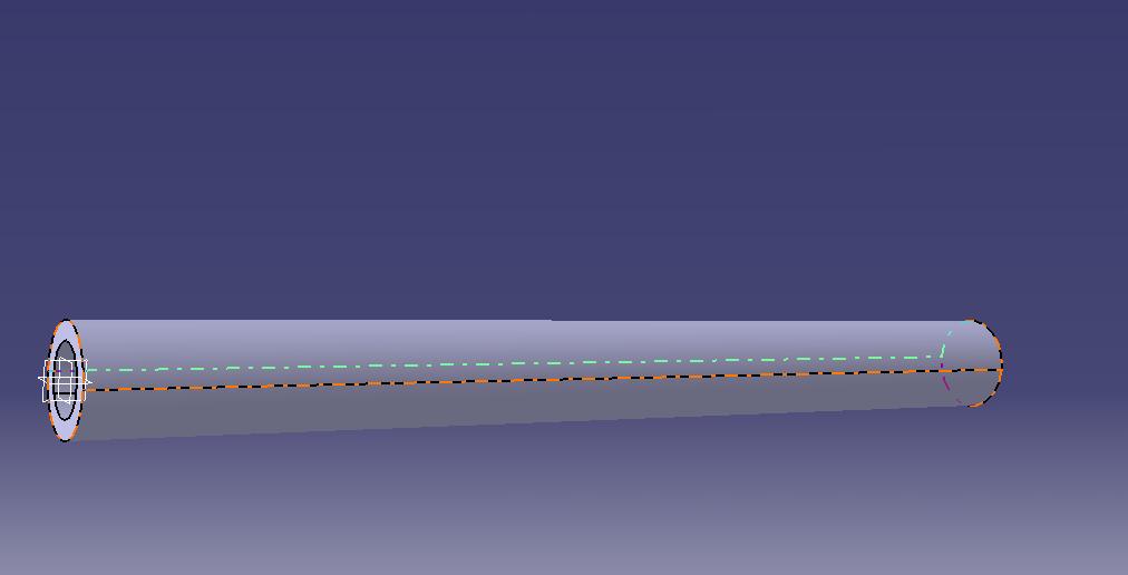

ich habe folgendes Rohr und möchte das auf einem WInkel von 120° und bis jeweils 50mm an den jeweiligen Enden aufschneiden, also wie aufgefräst, dass man wie bei einer Tasche hineinschauen kann um Gewicht zu sparen. Wie geht das am einfachsten?
Gruß Max

Wo ist das Problem ein Sketch aufbauen und dann als Abzugkoerper benutzen..

oder einfach ne skizze und dann ne tasche machen.  dann spiegeln.
