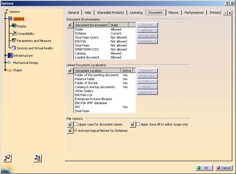

Hallo Catianer,
wer kann mit der Fehlermeldung im Anhang etwas anfangen ?
tschau
Uwe

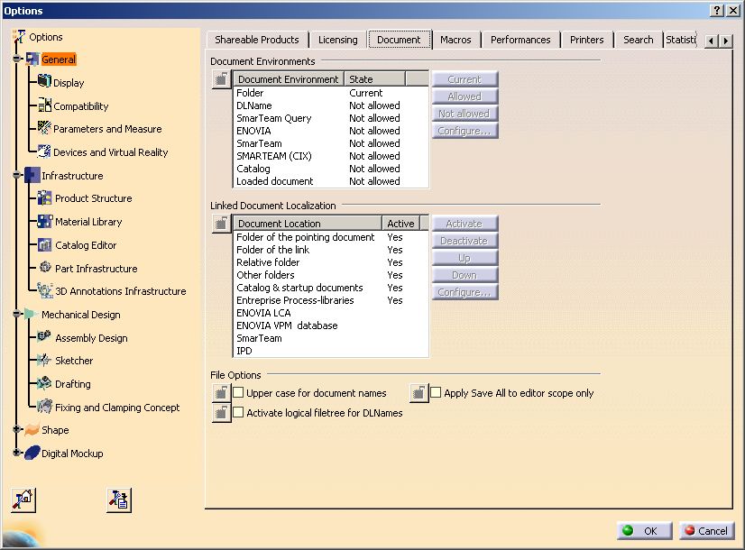

wir haben das Problem gelöst. Die Einstellung in tools/options/general/&document "linked document localization" muss "Folder of the link" vor "relative Folder" stehen.
danke für eure Bemühungen
tschüß Uwe

Hallo uwek,
ich glaube zwar, dass Eurer Weg funktioniert, nicht aber, dass Ihr Euer Problem gelöst habt!
Ihr fahrt, laut Fehlermeldung, einen Mix aus DL-Names und file-basierter Struktur. Dabei fügt Ihr die Teile aus den DL-Name-Ordnern ein und speichert das Ganze file-basiert ab.
Ich kenne mich nicht bis ins Detail aus, doch entweder habt Ihr ein Setting vergessen zu setzen, oder es funktioniert so nicht und ihr müsst auf die Standard-Teile auch über einen file-basierten Pfad oder mit Hilfe eines Katalogs zugreifen.
Das Setting steht unter Tools->Options->General im Reiter "Document", soweit ich weiß, ganz unten links und hat in der Beschreibung was mit DL_Names und Pfad (Path) zu tun! (Hab gerade kein CATIA da!)
[Edit] Ich hätte doch mal das Bild betrachten sollen! Aktiviere mal bitte "Activate logical filetree for DLNames"! ÄÄHH, wie bekommt Ihr Teile aus DL-Name-Folders ins Product, wenn "DLName" "not allowed" ist? [/Edit]
Die wirklichen Konsequenzen von "Folder_of_the_link" sind sehr gut in der CATIA-Hilfe beschrieben. Wer nach der Lektüre noch damit schafft, arbeitet aus meiner Sicht entweder nur allein (keine externen Daten), nur mit wenigen High-End-CATIA-Usern (gute Disziplin) oder ist sehr gutgläubig, immer nur mit richtigen (und sehr sauberen) Daten zu arbeiten.

Hallo Lucilnie,
leider habe ich den Screenshot von den tools/options Einstellungen eines anderen Projektes gemacht. Hier sind nochmal die richtigen Einstellungen  .
ciao
Uwe
