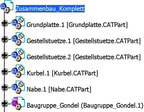

Ich habe nichts an den Baugruppen veränder. Habe mir auch noch einmal eine alte Datei von einem Kollegen sicken lassen. Aber ich bekommen nichts angezeigt. Im Strukturbaum sehen die Symbole auch anders aus? Ich kann mir alles mühsam wieder holen in dem ich. Über das Kontextmenü die
Knoten wieder aktiviere. Wenn ich dann aber speicher wird das nicht übernommen. Und beim nächsten mal ist alles wieder wie vorher?

Hallo capirex,
überprüf doch mal die Einstellung unter Tools - Options - Product Structure - Product Visualization - Represention.
Ist dort die Option "Do not activate default shapes on open" aktiviert?

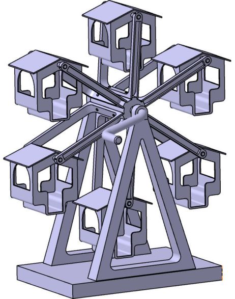

ich habs deaktiviert jetzt stimmts wieder zu 95% ein Bauteil fehlt jetzt
immer noch, welches vorher bei der Aktivierung der Knoten wieder da war? Also der Baugruppen Modus von Catia ist echt nicht der beste! Für Umsteiger Teils völlig Sinn freie Aktionen die ich nicht verstehe!!!!!
Aber danke für die schnelle Hilfe

So CATIA einmal geschlossen und neu geöffnet und jetzt ist alles wieder da, nur die Manipulation geht nicht mehr vorher konnte ich mein Radel schön dreh
