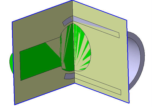

ich möchte einen 1/4 Schnitt an einer Baugruppe vorhenmen, d.h. ein Viertel aus der gesamten 3D Konstruktion herausschneiden, sodass am Ende zur besseren Übersicht 3/4 stehen bleiben. Könnt ihr mir ein paar Tipps geben, wie ich das am Besten hinbekomme?

im Assembly Design unter Analyse - Schnitte. Da kannst du die Schnittebene drehen und verschieben. Ob das im 1/4 geht weiß ich dann aber auch nicht. Vielleicht reichen ja auch zwei Schnitte erst mal.

wenn du das machen willst mit dem 1/4 Schnitt, dann kann man das mit der SPA-License... dort kann man die Funktion Section-Box dann anwählen..
Geht, habe ich grade mal getestet...
Mfg bigfalle
PS: Vom Menue habe ich mal ein Bild mit Angehängt > Roter Rahmen...

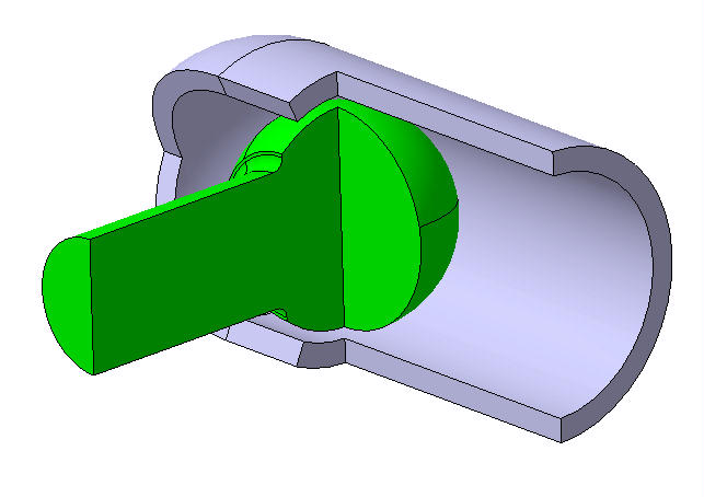

Hat sich erledigt. Hab die Funtion entdeckt. Aber das war nicht das was ich meinte, sorry. Ich möchte aus einer Baugruppe ein Viertel herausschneiden damit man das Innenleben betrachten kann. Ist für meine Diplomarbeit gedacht, evtl. als Titelbild. Also keine Schnittanalyse sondern ein 3D-Ausschnitt! Sorry das ich mich vorhin nicht klar ausgedrückt habe. Bin noch ein Anfänger

Du könntest auch die Funktion "Baugruppenschnitt" verwenden.
Dazu einfach eine L-förmige Fläche als Trennfläche in einem Bauteil erzeugen.
Danach erhälst du die gewünschte 3/4-Ansicht.
Den Schnitt aber nach dem erzeugen der Bilder gleich wieder löschen sonst ändern sich alle deine geschnittenen bauteile.

du könntest dir ein neues Part erzeugen mit einer Fläche, die als Split-Fläche benutzt wird. Anschliessend im Assembly Design mit der Baugruppen-Funktion "Split" die gewünschten Bauteile schneiden.
