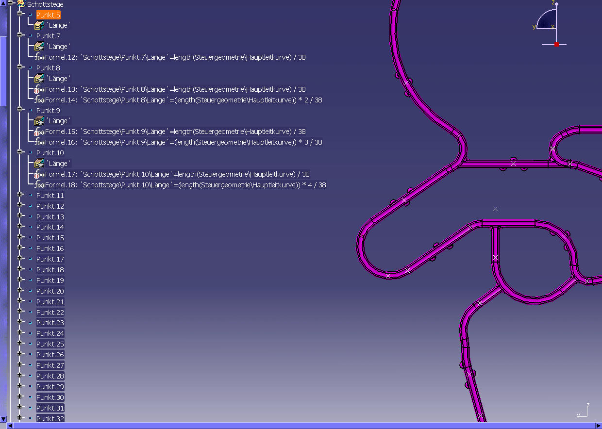

ich habe folgendes Problem in einem CAT-Part. Und zwar habe ich mehrer Körper (38 Stück) die in einen anderen Körper eingebaut sind. Und zwar auf einer Leitkurve. Ich habe einen Punkt mit einer Länge, die anderen sind mit Formeln aufgebaut (Punkte). Ich würde gerne einzelne Körper von den 38 Stück verschieben. Gibt es die Möglichkeit, diese unabhängig zu machen, so daß ich die Punkte der einzelnen Körper verschieben kann (anpassen). Im Pro/E wäre es Muster auflösen.
Vielen Dank

ich denke um dir weiterhelfen zu können wäre ein Bild von deiner Baumstruktur hilfreich??

hier mal ein Teil der Baumstruktur.
Ich hoffe man erkennt etwas.

Ok,
ich würde nun einfach über die RTM Objekt/ Defnition den Punkt auf Koordinaten umstellen... Wenn ich das Problem nun richitg gedeutet habe.. Dann kann man über die Koords die einzelnen Parts verschieben...

Hallo allerseits,
eine weitere Möglichkeit wäre das Deaktivieren/Löschen der Formeln. Dann lässt sich über den Parameter "Länge" der entsprechende Punkt auf der Kurve verschieben. Allerdings fällt dann die automatische Berücksichtigung der Leitkurvenlänge weg.
Falls letzteres benötigt wird, einfach die aktive Formel ändern oder deaktivieren und neu erstellen.
