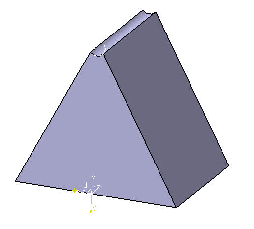

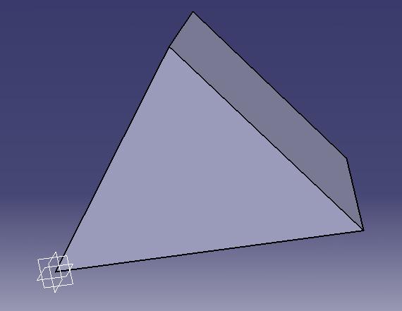

Bin gerade bei meinen ersten CATIA Zeichnungen und ich bin sicher dass meine Frage für einige hier ziemlich lächerlich ist... aber jeder fängt mal an
Also ich habe einen Dreieckigen Block und brauche an der Spitze eine Rille... Eine Abrundung ist ja kein Problem... aber ich brauche eben keine Abrundung sondern eine "Runde Rille"
kann mir da jemand weiterhelfen? bzw, ist die Fragestellung klar?

kannst du mal einen Skizze erstellen von dem Ergebnis was du möchtest??
Dann kann man dir sicher besser weiterhelfen, den aus dein Bild werde ich leider nicht schlau...

Falls ich Dich richtig verstanden habe, willst Du folgendes: siehe Anhang.
Einfach einen weiteren Sketch machen auf der selben Ebene wie den für Dein Prisma, einen Kreis zeichnen und ein Pocket (Tasche) reinschneiden.
Das ist aber absolut unterste Grundlage und sollte eigentlich bekannt sein.
