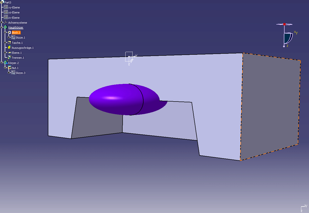

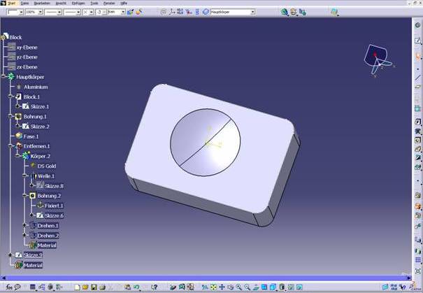

erstellt am: 08. Jan. 2007 22:10    Editieren oder löschen Sie diesen Beitrag!  <-- editieren / zitieren -->   Antwort mit Zitat in Fett Antwort mit kursivem Zitat    Unities abgeben: 1 Unity (wenig hilfreich, aber dennoch)2 Unities3 Unities4 Unities5 Unities6 Unities7 Unities8 Unities9 Unities10 Unities
So hier mal ein Bild, ist dann einfacher vorstellbar.
Habs jetzt soweit hin bekommen, weiß bloß noch nicht, wie ich meine Linse im Block verschieben kann. Die Linse sitzt nämlich noch nicht an der richtigen stelle. Und im Skizierer kann ich keine Maße eingeben?!

erstellt am: 08. Jan. 2007 23:04    Editieren oder löschen Sie diesen Beitrag!  <-- editieren / zitieren -->   Antwort mit Zitat in Fett Antwort mit kursivem Zitat    Unities abgeben: 1 Unity (wenig hilfreich, aber dennoch)2 Unities3 Unities4 Unities5 Unities6 Unities7 Unities8 Unities9 Unities10 Unities Nur für larifari 10 Unities + Antwort hilfreich
hallo larifari
du hast deine linse doch schon durch die Drehung.1 und Drehung.1 gedreht. auf die gleiche art kannst du sie auch verschieben. die translation ist direkt neben der verschiebungsobtion.
Ok. so kannst dus machen, aber es knirscht schon gewaltig, da es nicht ganz im sinne des Entwicklers ist.
erkläre bitte genauer, warum du die skizzen nicht bemassen kannst.
die methode, die CEROG erklärte ist meines erachtrens für deine zwecke auch die beste wahl!
gruß, tom
