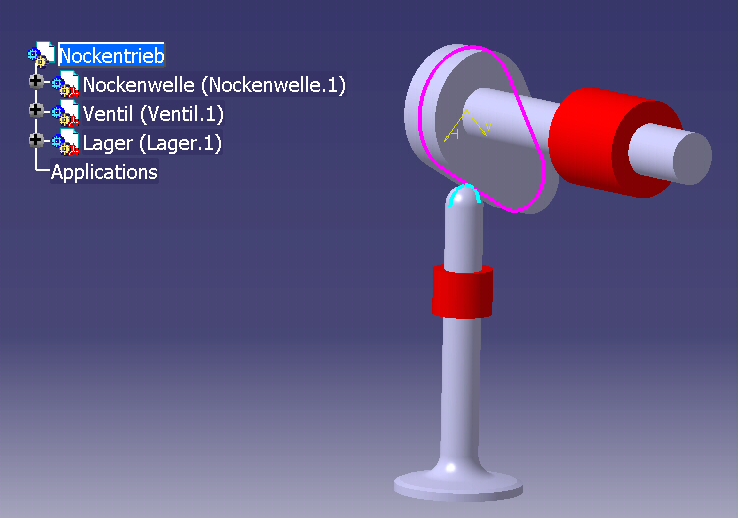

Ich hab grad versucht die Nockenwelle von http://de.wikipedia.org/wiki/Nockenwelle  nachzubauen und zu animieren.
Nun hab ich das Problem mit der Kontaktbedingung vom Ventilstößel auf die Nockenwelle.
Ich kann die vier Stirnflächen(2 Radien und 2 Ebenen) an den Nocken nicht als eine Lauffläche wählen. (Ich will eine 360° Drehung der Nockenwelle animiren.)
Gibts da nen Weg oder muss Catia da passen?
Wenn nein: Welches CAD-System kann das?

Hallo Chris,
Mit nem Kontakt kommst du da nicht weiter.
Das musst du mit einer Gleitkrvenverbindung machen. dafür musst du sowohl in der Nocke, als auch im Stößel die jeweilige Kurve erzeugen (evtl. Schnittlinie). Dann noch die Lagerung des Stößels und der Nockenwelle (rotes Teil) und eine Verdrehsicherung des Stößels und eine Verschiebesicherung der Nockenwelle, dann klappts.
Vorsicht! Beim Setzen der Gleitkurvenvetrbindung müssen die beiden Kurven sich bereits berühren!

ich habe mich vertan! ich dachte deine Frage stand im Forum KINEMATIK. Denn das wäre - meines Wissens - das einzige Tool (Kinematiklizenz notwendig!) mit dem du das was du möchtest realisieren kannst. Mit der "normalen" Assembly Funktion geht das nicht (oder zumindest nicht so einfach). Du hast dort zwar die möglichkeit zu animieren(manipulieren) aber das ist nur was für einfachere bewegungsabläufe.
gruß, tom

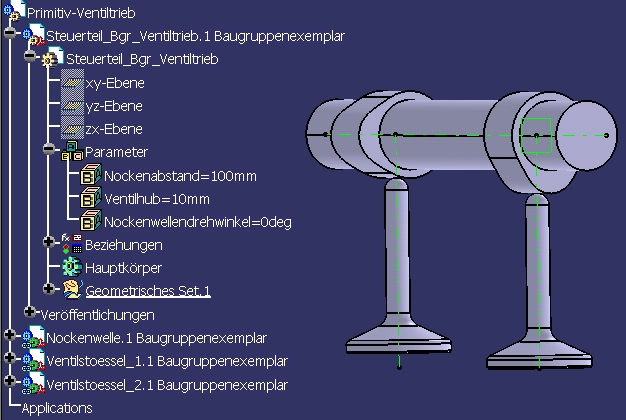

wie thomasacro schreibt, ist ohne Kinematikmodul in der Baugruppenumgebung nur die schrittweise Neuberechnung der Bauteillagen zueinander möglich. Am zweckmäßigsten wird das mit dem Parameter Drehwinkel der Nockenwelle gesteuert. Wenn die Baugruppe als *.zip ins Forum gestellt wird, hoffe ich, kurzfristig einen Modell-Vorschlag machen zu können.

Hallo Chris,
Deine Aussage vom 01.01. ist mir unverständlich. Wenn Du nur eine Nockenwelle aus Wikipedia nachempfindest, ist mir Deine Heimlichtuerei unverständlich. Oder habe ich Dich missverstanden?
Die Übergangskurven zwischen kleinem und großem Nockenradius werden normalerweise mit Kurven verbunden, deren Übertragungsfunktionen stoßfreie und ruckarme Abtriebsbewegungen ergeben. Näheres dazu z. B. in Volmer, J.: Kurvengetriebe.
Weil einmal angeboten, habe ich auf die Schnelle einen Primitiv-Ventieltrieb als Kontextbaugruppe mit R14 modelliert. Das ist der niedrigste bei mir installierte Release. Die Nockenform genügt nicht den angesprochenen Übertragungsfunktionen. Weil die „Kontakt“-Bedingungen zwischen Nockenkurven und Ventilstößelradien in Skizzen definiert sind, darf der Parameter Nockendrehwinkel im Steuerteil nur in kleinen Stufen verändert werden. Anderenfalls kommt es zum bekannten „Umklappen“ des Ventilkontakts auf die falsche Nockenseite. Mit Screenshots bei verschiedenen Nockendrehwinkeln kann dann eine Animation erstellt werden, z. B. mit PhotoPaint.
Selbstverständlich ist die Animation mit Kinematics dieser Lösung vorzuziehen. Die angegebene Lösung ist nur dann sinnvoll, wenn entweder keine Lizenz für DMU-Kinematics oder nicht genügend Zeit zur Einarbeitung verfügbar ist.
