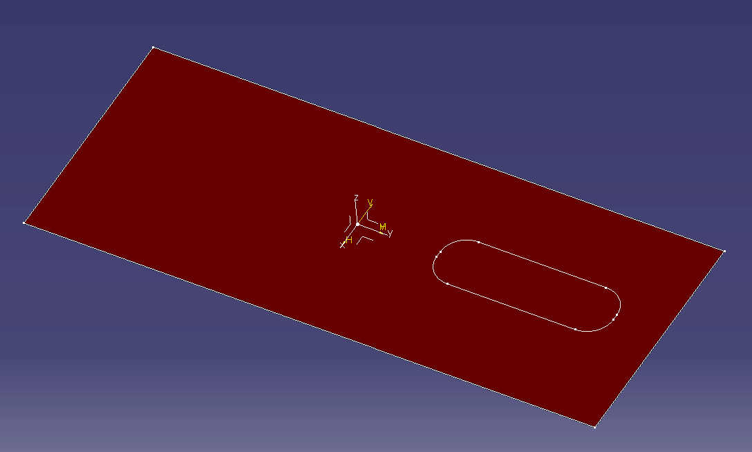

Hallo Catrin,
vielen Dank für Deinen Tip.
Leider habe ich es noch nicht so richtig verstanden  .
Zur Verdeutlichung meines Problems habe ich mal ein kleines Bildchen gemacht (siehe Anhang).
Ich bin im GSD und möchte das elliptische Profil als Sicke in das große Blech haben.
VG Stephan

Sickenkonstruktion.pdf
Das, was Du Profil nennst, ist nur der Bereich, den Du mit der Sicke versehen willst. Fuer die Versteifung von Blechen gibt es verschiedene Formen von Sicken - runde oder gerade.
Ich habe Dir eine kurze Beschreibung gemacht - schau mal rein.
Das Profil kann natuerlich geaendert werden, je nach bedarf.
Catrin

erstellt am: 29. Dez. 2006 16:08    Editieren oder löschen Sie diesen Beitrag!  <-- editieren / zitieren -->   Antwort mit Zitat in Fett Antwort mit kursivem Zitat    Unities abgeben: 1 Unity (wenig hilfreich, aber dennoch)2 Unities3 Unities4 Unities5 Unities6 Unities7 Unities8 Unities9 Unities10 Unities
Vielen Dank!
Jetzt hat es funktioniert!!!
VG Stephan
