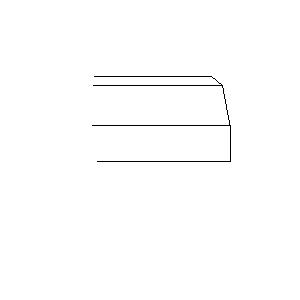

Ich habe eine Rechteckplatte, an die umlaufend eine Fase und eine Schräge angebracht werden soll. Die Schräge soll dabei nicht über die komplette Plattendicke gehen. (Siehe Skizze)Ich habe es bereits versucht, indem ich eine Ebene auf der Höhe des "Knicks" erzeugt habe und diese als Neutrales Element für einen Draft benutzt habe. Nach oben sieht es dann richtig aus, leider geht die Schräge aber unter der Ebene weiter, so dass die Platte dort breiter wird. Gibt es eine Möglichkeit, den Draft zu begrenzen?

warum willst du dein Problem über die Funktion Draft lösen?
Champfer, ist die Lösung...

Hallo Rabe,
funktioniert es nicht mit der Funktion Auszugsschräge im Part-Design?
Und anschließend die Fase anbringen!

Danke für die Antworten.
Chamfer war leider keine Lösung, weil entweder für die 45°-Fase oder für die 5° die Bezugskante fehlt (je nach Reihenfolge).
An Sebastian: Was ist die englische Bezeichnung für Auszugsschräge?
Habe das Problem jetzt mit einer Trajektion gelöst.(Fase, dann Dreieck-Sketch einmal um die Platte rum)

Hallo rabe81,
noch mal zu Deiner ersten Frage: Natürlich kann man den Draft auch begrenzen, sodass er nur bis zum neutralen Element geht. Du musst dazu nur die zweite Funktion in der Toolbar "Auszugsschrägen" (Stand R12!) benutzten. (Glaube ich zumindest, kann es gerade nicht prüfen!) Das Symbol sollte auch schon darauf hinweisen!

Hallo rabe,
du kannst bereits mit der "normalen" Draftfunktion die Entformungsschrägen begrenzen.
Dazu in der Draftfunktion auf den Schalter "mehr". Dort findest du die Möglichkeit ein "Parting Element" zu definieren. Das ist die Begrenzung der Schräge.

Hallo Cerog!
Danke, das war genau was ich gesucht habe!
