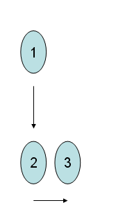

Hallo liebes Forum,
gibt es in CATIA die Möglichkeit, ein Muster erneut zu mustern? Zur Verdeutlichung meines Problems, habe ich eine kleine Grafikerstellt. Mein Ausgangselement ist der Körper 1. Körper 2 ist ein Muster von Körper 1. Und Körper 3 soll ein Muster von Körper 2 sein. Ich komme aber nciht auf mein gewünschtes Ergebnis (ich erhalte bei Vorgängen immer nur 4 statt 3 Körper). Mit den Benutzerdefenierten Körpern komme ich an der Stelle leider auch nicht weiter.
HAt jemand von euch einen Rat?
Ich bedanke mich im voraus für eure Hilfe.
Stephan

Servus Stephan
Handelt es sich dabei um ein abgewandeltes "Rechteckmuster" (3 statt 4 Elemente)? Dann könntest du ein normales Rechteckmuster erstellen und durch "Deaktivieren" eines Elements deine 3 Elemente bekommen.
Eine Andere Möglichkeit wäre das ganze als "Benutzerdefiniertes Muster" zu erstellen.

...evtl so:
das muster kopieren und in einen neuen body einfügen mit link, dann dieses neu mustern.
Ist alles nur theoretisch, habs nicht ausprobiert....
gruss
predy

Hallo Bernd,
ich danke euch beiden ertmal für euren schnellen Vorschläge.
@Bernd: mit einem benutzerdefinierten Muster komme ich nicht zum gewünschten Ergebnis (laut meines Wissens)
Ich kann leider auch nur das komplette Muster deaktivieren. Wenn ich das Muster vorher zerlege, habe ich das Problem, dass ich die Musterdefinitionen nicht mehr parametrisch verwenden kann.
Daher jetzt nochmal die Frage an dich. Kann man auch einzelne Elemente eines Musters deaktivieren?
