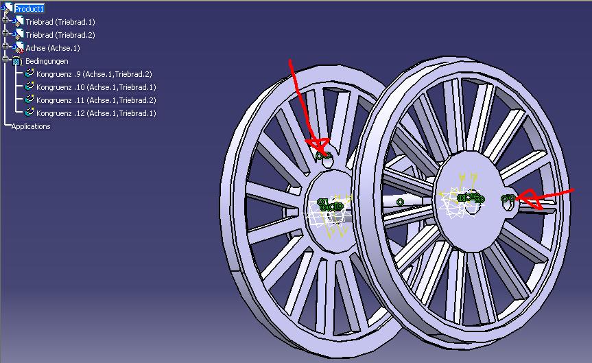

Hallo zusammen
erstmal allen ein Dankeschön für die vielen Beiträge hier im Forum. Leider muss ich hier auch mal 'ne Anfänger Frage reinstellen.
Ich habe eine Achse mit 2 Rädern drauf. In den Rädern hat es je eine Bohrung. Diese müssen 90° versetzt zueinander ausgerichtet sein. Mit der Winkel Bedingung nimmt er bei aber nicht den 'Drehwinkel' sondern Paralellität zwischen den Rädern.
Das ganze wird eine Dampflock da muss der Versatz stimmen.
Ich benutze Catia V5 R12
Besten Dank allen Catia-Lover
Gruess
Georg

Hallo dampfl,
erstmal herzlich willkommen bei cad.de.
Wenn du einen definierten Winkel zwischen den Rädern haben möchtest,
so kannst du doch diesen Winkel zwischen den Ebenen der einzelnen Parts angeben.

Ups das war eigentlich einfach
