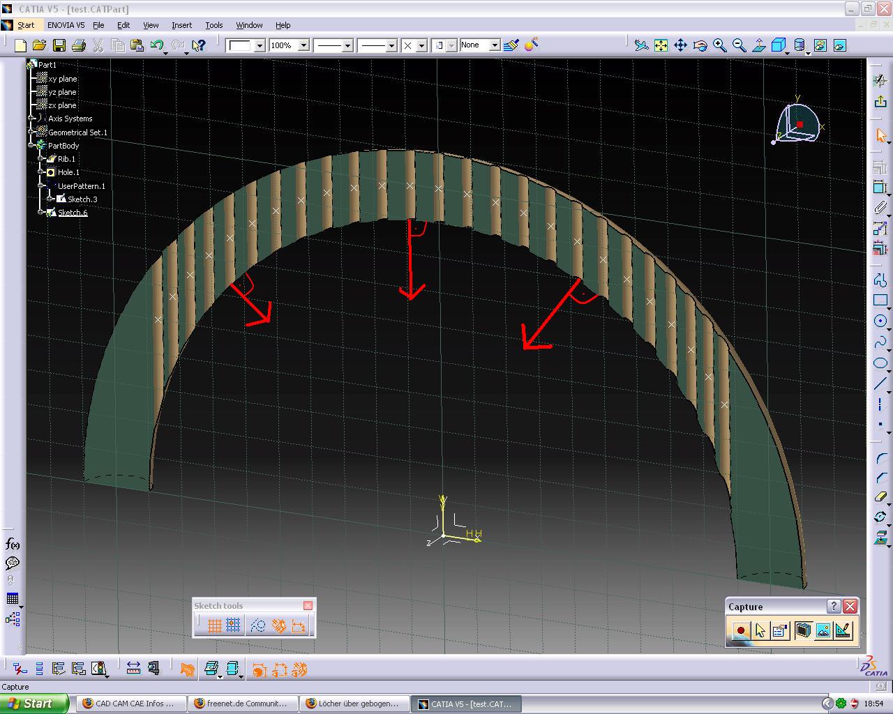

wahrscheinlich keine große Sache aber ich komm nicht drauf. Wie kann ich über ein gebogenes Rohr (also zwei Kreise, mit Rippe auf Halbkreis gebracht) 25 Bohrungen gleichmäßig über einen Winkel von 120° verteilen? Das Problem an der Sache ist, dass sich die Bohrungen nicht senkrecht zur Oberfläche des Rohrs entwickeln sondern gerade nach unten, also am Außenteil des Rohrs schräg

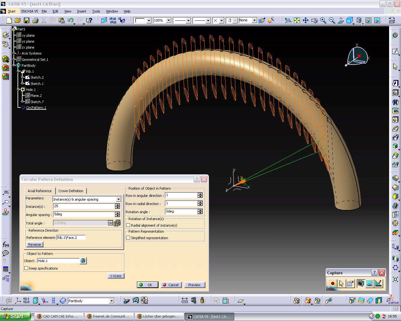

Entweder per
-Benutzermuster mit allen Punkten in ner Skizze(Bild 1)

-Kreismuster und Anfangspunkt bzw. Bohrung(Bild 2)

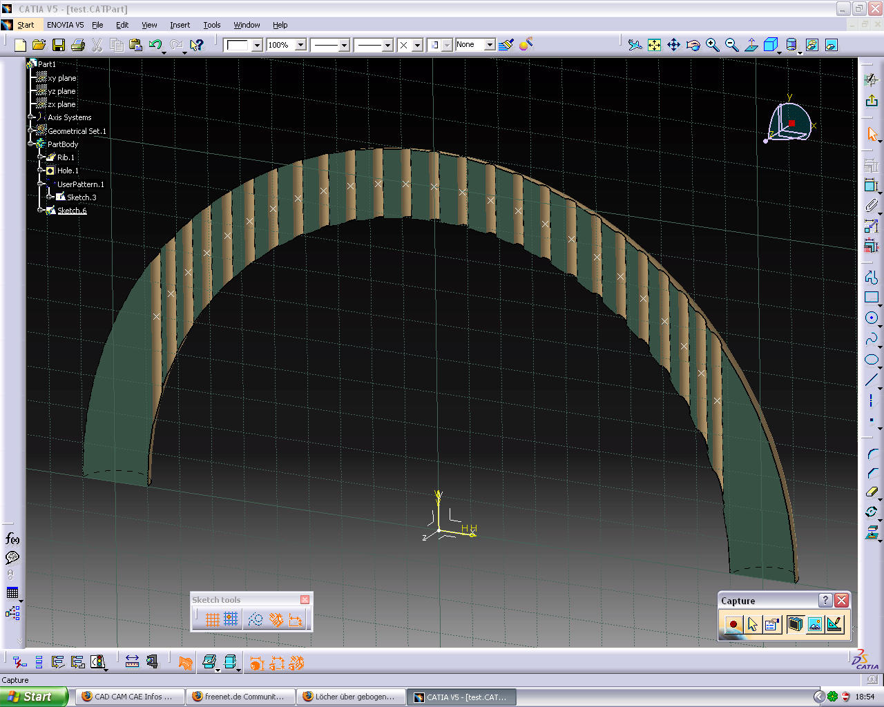

erstellt am: 26. Nov. 2006 21:43    Editieren oder löschen Sie diesen Beitrag!  <-- editieren / zitieren -->   Antwort mit Zitat in Fett Antwort mit kursivem Zitat    Unities abgeben: 1 Unity (wenig hilfreich, aber dennoch)2 Unities3 Unities4 Unities5 Unities6 Unities7 Unities8 Unities9 Unities10 Unities
Dein Bild zeigt mein Problem sehr deutlich. Die löcher sollen nicht auf die horizontale Ebene zeigen sondern sollen senkrecht, also gerade zum rohr sein. Es soll ein Berieselungsrohr werden mit den genannten Vorgaben. Ich hab versucht mit den eingezeichneten Pfeilen meine Vorstellungen zu visualisieren.

So hier...........büdde.
Gleiches Prinzip.Wieder Kreismuster.Nur brauchst du noch ne Fläche die den Halbkreis nachempfunden ist als Stützelement.Also der Bohrung diese als Direction bzw.Richtung vorgeben.Und fertig.

Hallo aMKay,
es geht, wie gesagt, auch einfach! Wenn Du das erste Loch "richtig" gebohrt hast, dann setze bei der Kreismusterdefiniton im Abschnitt "Rotation of Instance(s)" einfach "Radial alignment of instance(s)" aktiv (siehe Bild "2.jpg" von "Möchtegernkonstrukteur676")! Dann sollte schon das gewünschte Ergebnis erscheinen!

erstellt am: 27. Nov. 2006 16:50    Editieren oder löschen Sie diesen Beitrag!  <-- editieren / zitieren -->   Antwort mit Zitat in Fett Antwort mit kursivem Zitat    Unities abgeben: 1 Unity (wenig hilfreich, aber dennoch)2 Unities3 Unities4 Unities5 Unities6 Unities7 Unities8 Unities9 Unities10 Unities Nur für aMKay 10 Unities + Antwort hilfreich
@Lusilnie: hast natürlich vollkommen Recht........hatte geschlafen gestern.Ist quatsch mit der Fläche.Bohrung richtet sich ja automatisch auf dieFläche des Halbkreises aus................

Danke für die Tipps. War ein dummer Fehler meinerseits, ich habe die Löcher mit der Eingabe -60° unter "mehr" versucht axial zu verschieben. Dumm, ich hätte nur die Anzahl der auf der anderen Seite zu platzierenden Löcher eingeben müssen
