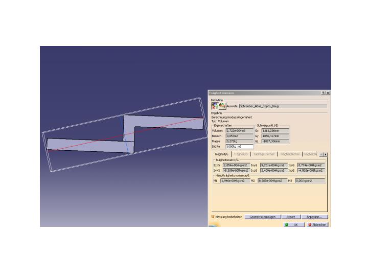

wie kann ich die Massenschwerpunkt der Baugruppe(siehe Anhang) messen?
Von wo wird der Schwerpunkt gemessen?
Im Forum gibt Themen dazu aber hat mir nicht weitergeholfen.
Gruß Fenerb Ak

Hallo Fenerb AK,
nach meiner Meinung kannst Du im Messen Dialogfenster auf Taste "Geometrie erzeugen" klicken. Dort kannst Du neuen Teil in Baugruppe erzeugen, wo der Schwerpunkt (z. B. assoziativ) wird. Jetzt kannst Du im neuen Teil mit Doppelklick auf Punkt (Schwerpunkt) die einzelnen Koordinaten aber auch Deine "Referenz - Ursprung" feststellen - typisch Ursprung der Baugruppe.

kann man den Achsensystem nicht an eine Ecke des Bauteils legen und von dort aus die Schwerpunktskoordinaten anzeigen lassen.
Wenn ich den Schwerpunkt der Baugruppe anzeigen lasse, dann muss ich von dem Achsensystem von dem die Schwerpunktswerte gemessen wurden zuerst zum Abstand des Bauteils zu einer Ecke messen und dann die Werte voneinander abziehen
Wie kann man das dies lösen?

benutze zum messen nicht Measure Inertia sondern Measure Item. Dort kann ein anderes Achsensystm als Betzug angegeben werden.

das wird wahrscheinlich ein bisschen problematisch. Du kannst in neuen Teil der Ursprung von dem "Schwerpunkt" ändern, aber ich weiß nicht, ob es hilft. Du kannst es aber versuchen.

Danke ich habe mit mir den Schwerpunkt anzeigen lassen und dann von einem Punkt von einem Bauteil gemessen mit dem Befehl "andere Achse".
Nächstes Problem:
konnte von einer Baugruppe der aus 2 Bauteilen besteht den Gesamtschwerpunkt bestimmen können, super.
Diese Baugruppe + 1 Bauteil habe ich in eine Gesamtbaugruppe eingefügt, super
Kann aber dann den Gesamtschwerpunkt nicht mehr bestimmen, nicht super.Zeigt bei der Dichte an das nicht uniform ist.
Warum? Kann das sein das der Bauteil (exportierte Datei, die ich später als catpart abgespeichert hab) das Problem ist?
Die exportierte Datei besteht nur aus Flächen.

Not Uniform bedeutet, dass die Teile unterschiedliche Dichten haben. Das kann ja bei einem Zusammenbau durchaus sein.

hab das auch später über die Catiahilfe herausgefunden das "nicht uniform" so viel bedeutet wie das die Teile unterschiedliche Dichten aufweisen.
