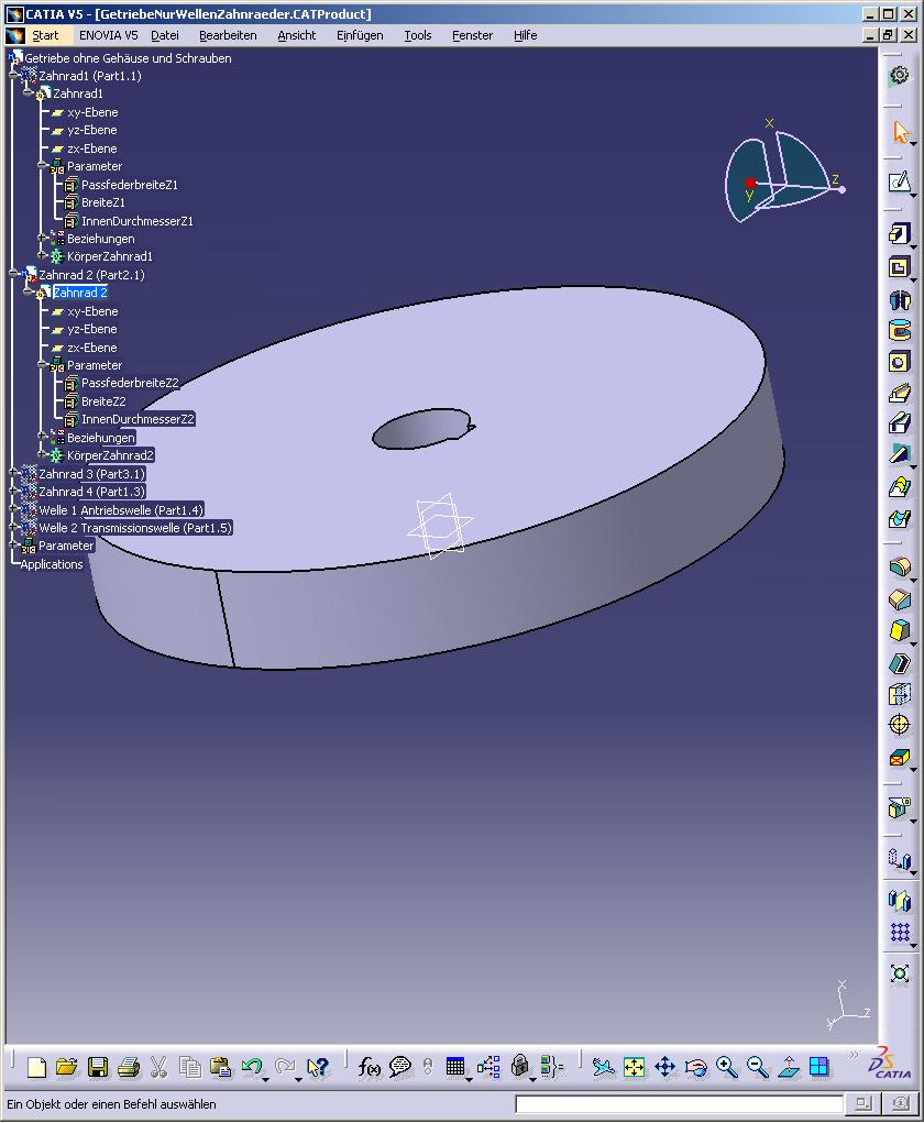

ich habe noch eine Frage:
ich möchte die Paramteter eines Parts(Zahnrad1) für einen weiteren Part(Zahnrad2) verwenden.
das Kopieren & Einfügen-Spezial als "Ergebnis mit Verknüpfung" funktioniert nicht, es ändert sich dabei gar nichts im Strukturbaum von Zahnrad2.
Ich kann lediglich die Parameter von Zahnrad1 auf Zahnrad2 normal kopieren, also dupilizieren, wobei aber keine Abhängigkeit generiert wird.
was mach ich da falsch?!

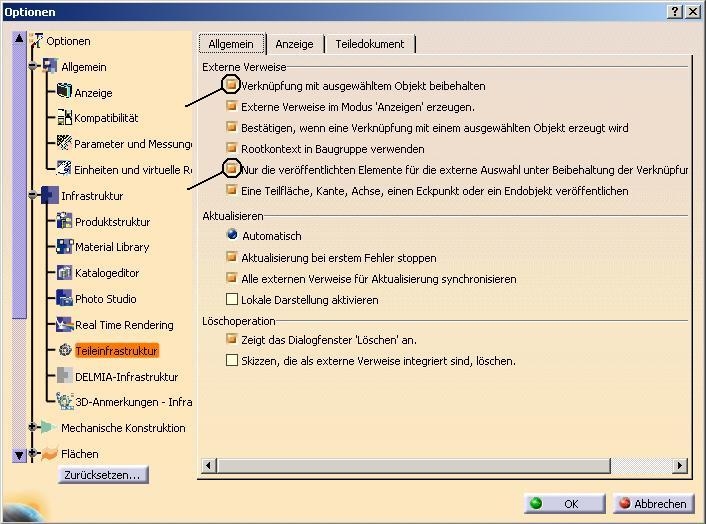

Hallo Wolfgang,
überprüfe mal Deine Tools / Optionen.
Wenn bei Infrastruktur / Teileinfrastruktur / allgemein "Nur die veröffentlichten Elemente für..." aktiv ist, mußt Du den Parameter vorher veröffentlichen.(Publish)
Außerdem muss "Verknüpfung mit ausgewählten Objekt beibehalten" in jedem Fall aktiviert werden.

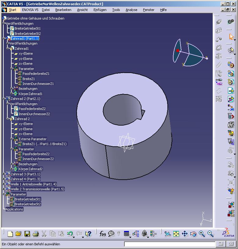

Hallo Wolfgang,
Du mußt den Parameter veröffentlichen. Das geht mit Tools / Veröffentlichen.
-Elemente im Strukturbaum selektieren, die Elemente werden mit der aktuellen Bezeichnung übernommen.
-Jedes Element kann nur einmal veröffentlicht werden!
Veröffentlichte Elemente werden im Baum unter dem Knoten Publication angezeigt und zwar im Modell, in dem sie definiert wurden.

ist es auch möglich im Product Parameter zu deklarieren, die in den jeweiligen Parts verwendet werden können.
Ich habe Parameter im Product erstellt und veröffentlicht, nur funktioniert bei mir das Kopieren in die jeweiligen Parts nicht, damit ich diese in den Parts verwenden kann.
lg Wolfgang

Alles bezüglich der ursprünglichen Frage "einen Parameter eines Assemblys im Part wieder zu verwenden"
Das geht folgendermaßen:
1. im Assembly Parameter erzugen, evt. veröffentlichen
2. in der KOMPONENTE (!!!!) des Parts den Parameter hineinkopieren und mit "Edit Formular..." mit dem Assembly-parameter verknüpfen
3. in den eigentlichen Part gehen und dort mit "Edit Formualr..." die Verknpüfung mit dem "Komponenten-Paramter" herstellen.
lg
Maxwell
