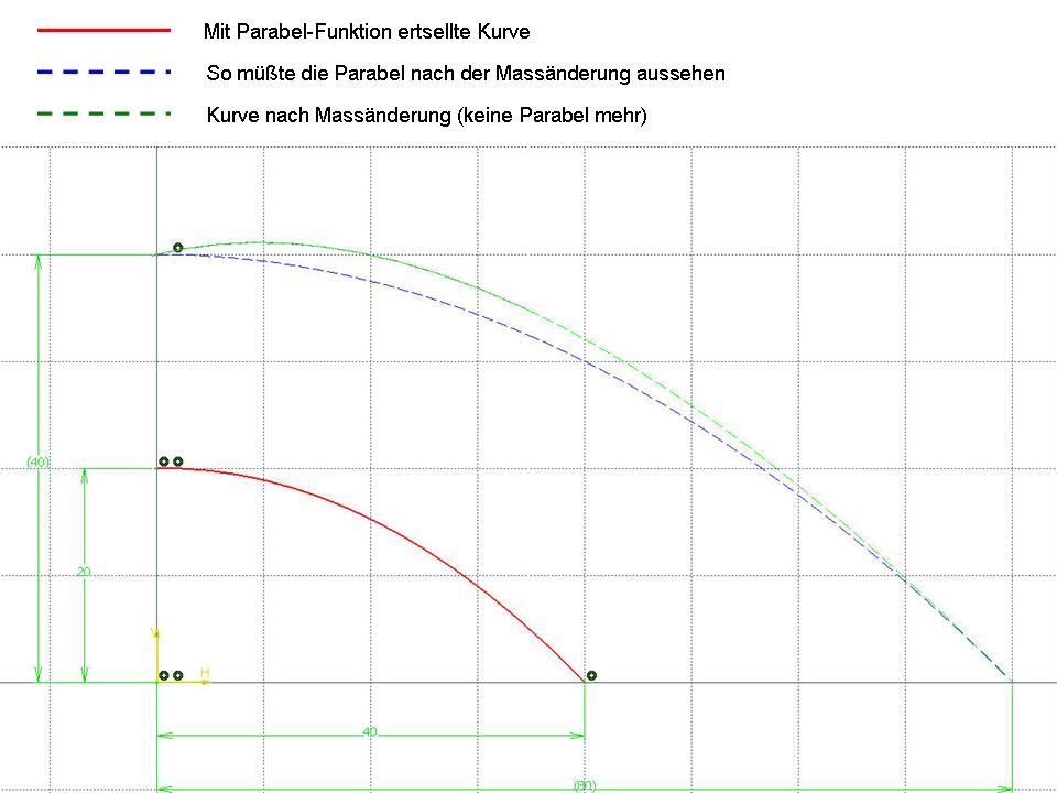

Hallöchen..............kann mir jemand sagen wie man mein Problem lösen kann!?HAb ne Parabel mit der dazugehörigen Funktion im Skizzierer erzeugt(siehe Bild).Wenn ich jetzt das Maß 20mm auf 40mm und 40mm auf 80 ändere müßte die Parabel(blau Linie) als Ergebniss zu sehen sein.
Kommt aber immer nur die grüne Linie raus.Also verliert die erzeugte Parabel nach ner Änderung komplett ihre Bedeutung.Welche aber dann keine Normalparabel mehr ist!Kann man das Problem mit einer Formel in Griff bekommen?Leider kenn ich mich damit nicht aus.
Danke im vorraus und ein schönes WE............

mit dem Sketcher kriegst Du das nicht in den Griff. Ambesten machst Du Dir eine Hilfskonstruktion. Im Dubbel ist das glaube ich beschrieben, wie man eine Parabel konstruiert. Was dabei rauskommt ist das Bezier-Polygon für eine Parabel.
Im GSD kannst Du einen Kegelschnitt mit Parameterwert 0,5 (=Parabel) erzeugen.
Ich habe mal ein Teil angehängt (.txt wegnehmen). Im Sketch kannst Du das Polygon steuern.

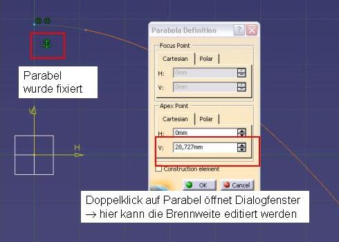

Was du auch machen kannst ist folgendes: Parabel im Sketcher erzeugen, als nächsten Schritt die Parabel fixieren (über re MT oder Bedingung in Dialog Box). Wenn du jetzt die Brennweite ändern möchtest, geht das über Doppelklick auf die Parabel im Dialogfenster.
Viele Grüsse
Christina

@cdroste : Krass- klappt wirklich.
Die Methode von Jkaestle funktioniert prinzipiell auch, allerdings habe ich nicht den genauen Fokus gefunden.
Was bei der CDroste Methode zu beachten ist, ist dass Undo keine brauchbaren Ergebnisse liefert - also vorher Speichern
