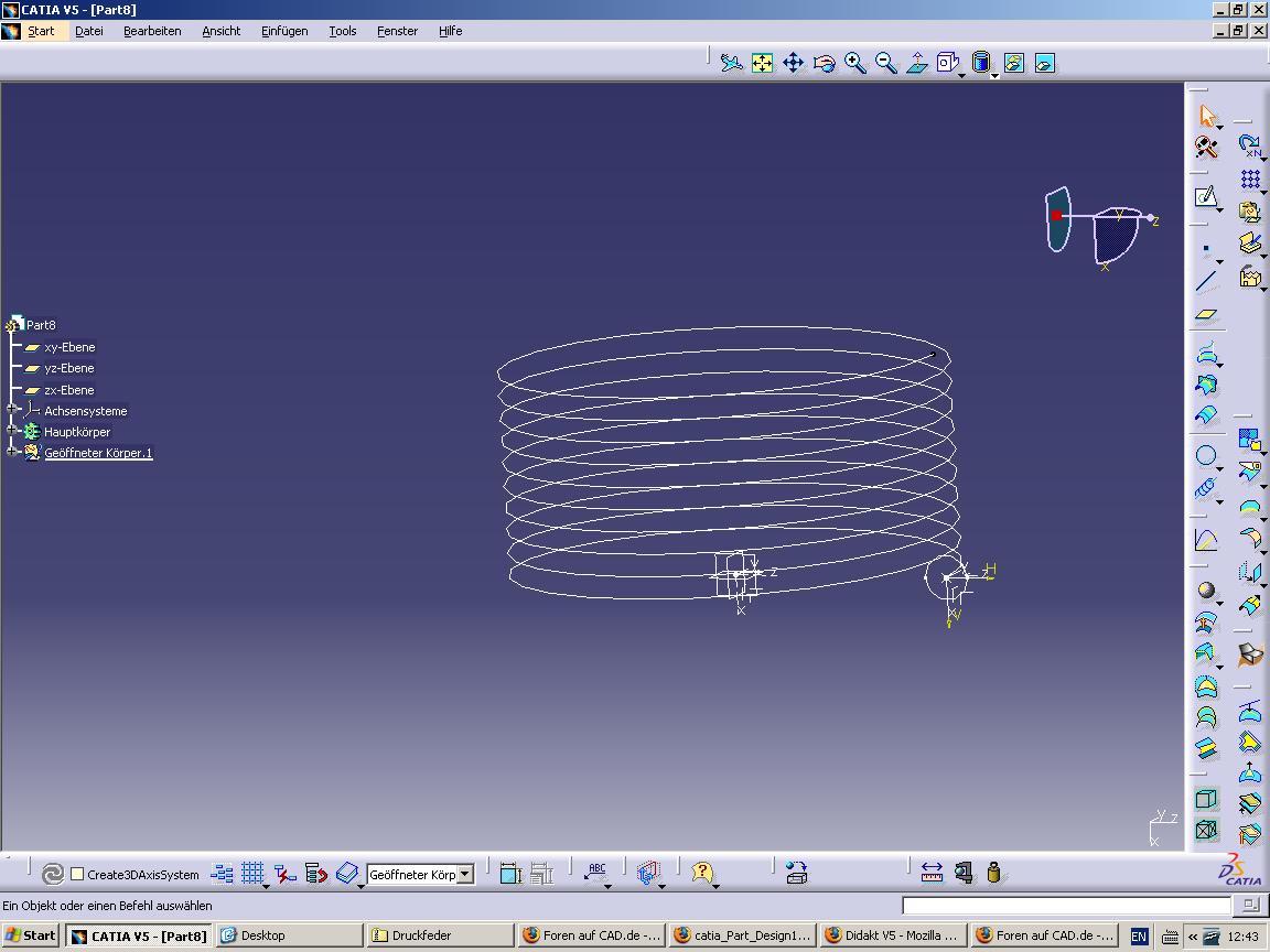

ich bin nun soweit, dass ich eine Helix erzeugen kann. Wunderbar, nur wie gehe ich nun als naechstes vor wenn ich daraus ggf eine Feder oder eine Schnecke erzeugen moechte, also konkret ich moechte die Helix nun solidisieren. Mit Loft geht das irgendwie nicht, also wenn ich zuerst auf dem Startpunkt eine Skizze erzeuge gibts ne Fehlermeldung das das so nich richtig is!? Und im Internet findet sich auch nix hilfreiches. Sone step by step Anleitung waer schon ne feine Sache! Suchfunktion gibt nix her, scheint so als wuesste das hier jeder, und Internet schon gleich gar net. Habe leider keine online Hilfe, sorry.

erzeuge eine Plane normal zur Helix (z.B. Endpunkt der Helix). Auf dieser Plane erzeugst Du dann eine Skizze. Das Profil der Skizze kannst Du dann problemlos sweepen.
Wenn Du eine Feder basteln willst, ist es nicht die Funktion Loft sondern Rippe.

Okaz, soweit war ich schon mal, also nich soo falsch, jetzt habe ich nur noch das Problem mit der Rippe. Ich finde das Tool sowas von gar nicht. Habe V5R10 und ich befinde mich im GSD, muss ich da jetzt wieder raus oder wat?
Was ich hier habe ist:
Anpassungsfaehige translation
Translation
Fuellen
Loft
Uebergang
Beule
Zusammenfuehren
Extrapolieren
trennen
begrenzen
Formverrunden
... man kann sich auch das Leben schwer machen, ich tu mal lieber en picture rein

die rippenfunktion befindet sich im partdesign
auf englisch "rib"

Oh man ist das einfach und ich steh manchmal so aufm schlauch!
Danke Euch allen fuer die schnelle und vor allem wirkungsvolle Hilfe  )))
