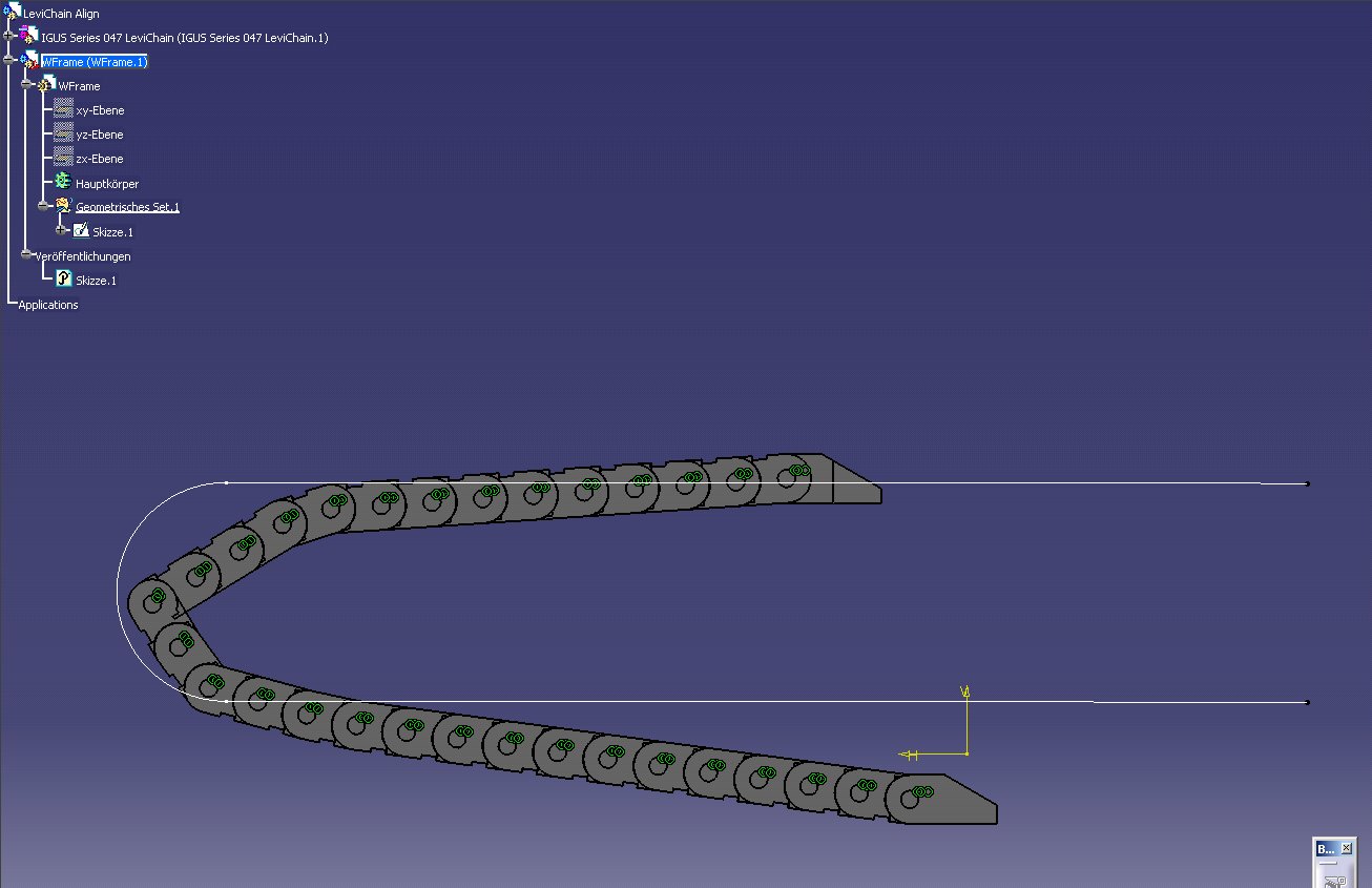

Hallo liebe CATIA Gemeinde,
ich habe mal wieder ein Problem, zu dem ich keine Lösung finde. Und zwar habe ich einen Kabelschlepp aus Einzelgliedern zusammengesteckt und als flexible Baugruppe angelegt.
Nun möchte ich die Glieder an meinem Drahtgerüst ausrichten, damit die gesamte Struktur eine ansehnliche Form annimmt. Leider weiß ich nicht so genau, wie ich dies bewerkstelligen soll.
Es funktioniert leider nicht, alle Glieder mit "Kongruenz" auf die Wireframekurve zu legen. Diese Kurve gibt jedoch ganz genau vor, wie der Schlepp später "liegen" soll. Dazu habe ich mal ein Bild angefügt.
Am schönsten wäre es, wenn ihr eine Lösung für mich hättet, bei der ich den Wireframe fixieren könnte und dann mit der "Bewegen"-Funktion meine Kabelschlepp-Gliederkette dann daran entlanggleiten lassen könnte.
Ein zip-File hänge ich ebenfalls an, damit ihr eigene Ideen ausprobieren und ggf. Lösungsansätze posten könnt.

Hallo phili,
habe gerade kein CATIA da, um es zu testen, doch ich würde wiefolgt vorgehen:
- auf der Stirnseite der Bolzen der Kettenglieder einen "Center-Point" erstellen
- Kongruenz zwischen Stirnseite und Kurve erstellen (pro Kettenglied)
- Kongruenz zwischen "Center-Point" und Kurve erstellen (pro Kettenglied)
Danach sollte Dein Ziel erreicht sein, ODER?

Hallo Lusinie,
ich habe deine Idee mal aufgegriffen. Leider besteht dann auch hier das von mir schon mal angesprochene Problem (http://ww3.cad.de/foren/ubb/Forum139/HTML/001897.shtml), daß keine Beziehungen zu Kreisen bzw. Kurven, die Kreise oder Kreisteile enthalten erstellt werden können.
Ich kann also die von Dir erwähnten Lagebeziehungen nicht erstellen. Zumindest nicht zu der veröffentlichten Skizze.1

Hallo nochmal,
also ich habe das Problem jetzt so gelöst, daß ich anstelle der Wireframekombination Linie,Kreis,Linie einen Spline gewählt habe.
Hier kann man diesen dann als Kante veröffentlichen und die Kette daran ausrichten (so wie Lusinie gesagt hat).
Ich verstehe aber immernoch nicht, warum dies nicht bei "zusammengebauten" Drahtgestellen möglich sein kann??
