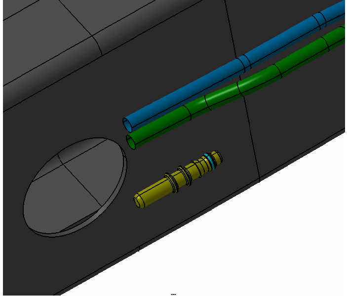

bei uns in der Firma arbeiten wir für V5 (R16) mit einer bestimmten Struktur zur Erstellung von Products (Bild 2).
In den INP- Bereich kommen vorh. Umgebungsgeometrien und in G01 und G02 wird dann neu konstruiert. Gesagt-getan.
Nun habe ich Probleme, Teile aus dem INP-Bereich (gelber Stecker) zu den neukonstruierten Teilen (Leitungen blau und grün) über die Assemblybedingungen zu positionieren (Bild 1)  .
Kennt das Problem jemande und kann mir helfen???

gibts ein Bild von der Product Struktur (Baum)?
Welche Fehlermeldung bekommst Du?

Sind die Umgebungsteile, zu denen du positionierst, im Designmode oder im Visualisierungsmode?

Du sollst ja nicht die INP-Teile neu positionieren sondern Deine konstruierten Teile.
Der Verknuepfungsverlauf hat von oben noch unten zu laufen in dieser vorgegebenen Struktur - heisst, die INP-Teile geben die Position vor, nicht umgekehrt.
Im Normalfall werden die Elemente, die zur Positionierung benutzt werden sollen (Punkt/Linie/Ebene) erst einmal publiziert, dann kannst Du sie fuer die Constraints nutzen.
