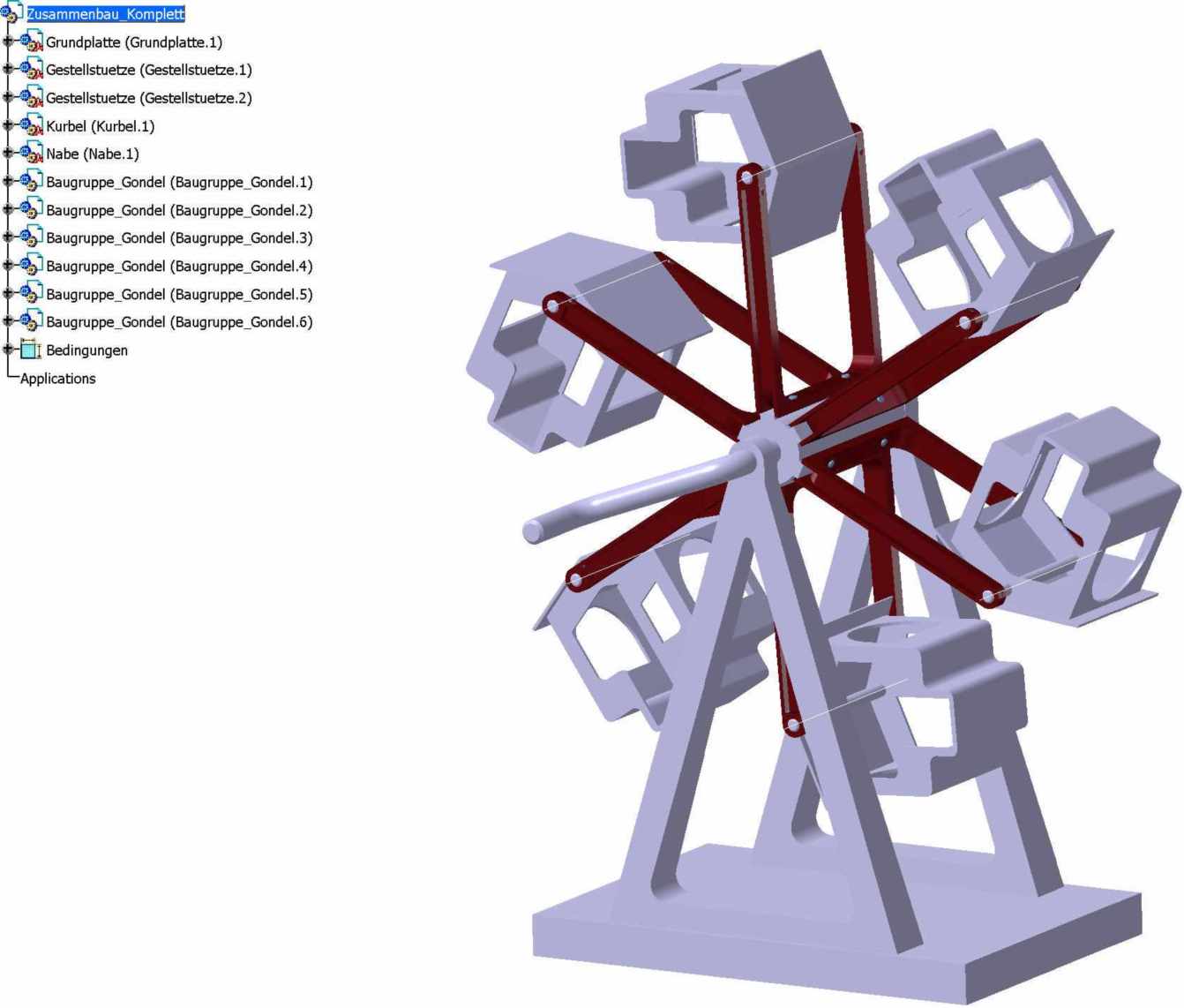

Hallo ich habe ein Problem im Assembly. Und zwar möcht ich die Gondeln des Rades alle parallel zur Grundplatte ausrichten. Wenn ich das aber jetzt über eine Winkelbedingung mache kommt bei der 2. Gondel das die Bedingungen inkohärent sind? Ich habe das dann mit einer flexiblen Baugruppe versucht dann kann ich zwar alles ausrichten aber leider kann ich das Assembly dann nicht mehr manipulieren, so das es sich dreht? Vielleicht hat jemand von euch einen Tipp?

habe Dir mal fix was gebastelt. Es dreht sich und die Unterkante der Gondeln bleibt paralell zum Boden.

Vielen Dank für deine Mühe  . So hab ich es jetzt auch gemacht. Aber es gibt anscheinend keine Variante die Gondel in der Baugruppe zu lassen. Weil ich wollte den Aufwand mit der Unterbaugruppe ja verringern  .

die Gondeln in der Unterbaugruppe zu lassen geht von der Logik nicht. Denn die Arme sind zur Welle definiert. Und die Gondlen zu den Armen.
Das heißt, die Gondeln würden sich mit den Armen bewegen (und ihren Winkel zum Arm beibehalten).

Also ich habs doch richtig hin bekommen      mit Gondel in der flexibelen Unterbaugruppe. Der Hacken an der Sache war das man den Anker der Unterbaugruppe im Zusammenbau inaktivieren mußte ich hab das Modell noch mal angehangen. für die Leute die meine Rädchen mal drehen wollen
