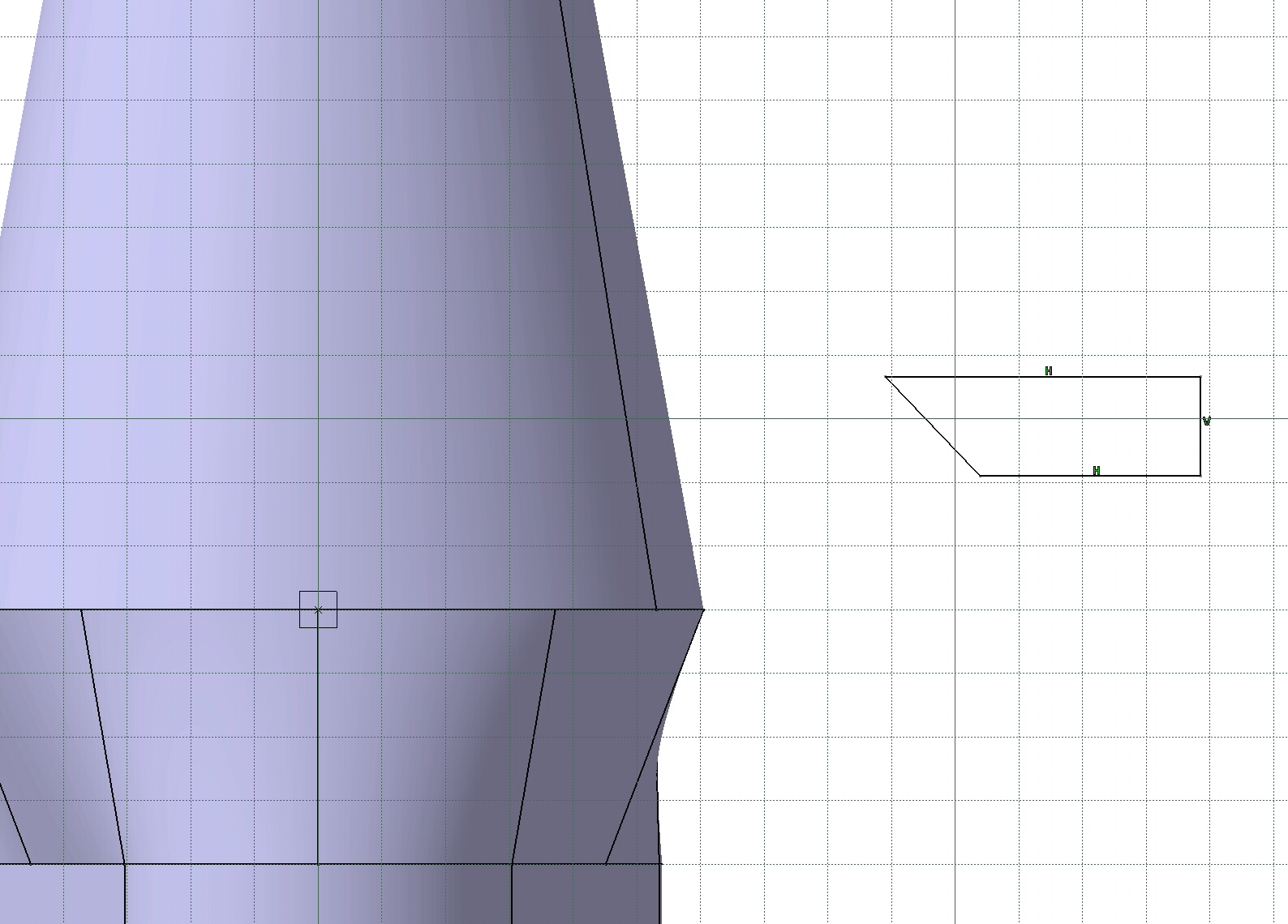

ich habe den im Anhang gezeigten Kegel gezeichnet.
Einmal per Loft erstellt und einmal als Welle erzeugt.
Beidesmal habe ich das Problem, dass ich die angedeutete Skizze nicht an die Außenfläche des Kegels anlegen kann.
Ich möchte, dass die Schräge der Skizze am Rand des Kegels anliegt, um später per Helix und Rippe ein Gewinde anlegen zu können.
Ich habe schon versucht Punkte auf der Außenfläche zu erzeugen, diese sind aber später nicht sichtbar.
Hat jemand ein Tip?

bei Rotationskörpern muß man wie folgt vorgehen:
1. Mantelfläche des Zylinders (Konus) selektieren
2. Schnitt mit Solid( wenn die Mittelachse auf der Skizzenebene liegt) erzeugen und die entstandenen Schnittlinien zu Geometriehilfselementen um switchen
3. Kontur kongruent zu einer der Schnittkurven positionieren
zu 2. Wenn die Achse nicht auf der Skizzierebene liegt, dann anstatt Schnitt die Silhouettenfunktion wählen, um die äußeren Mantellinien zu erzeugen.

Kannst du mir schnell erklären in welcher Umgebung ich die Funktion Schnitt mit Solid oder die Silhouettenfunktion finde?
cdroste

Die Funktionen sind im Skizzierer, in der Symbolleiste "3D Geometry".

diese o.g. Funktionen findest du im Sketcher!
siehe Bild:
Nik

Super, vielen Dank.
Diese Funktion ist mehr als hilfreich.
