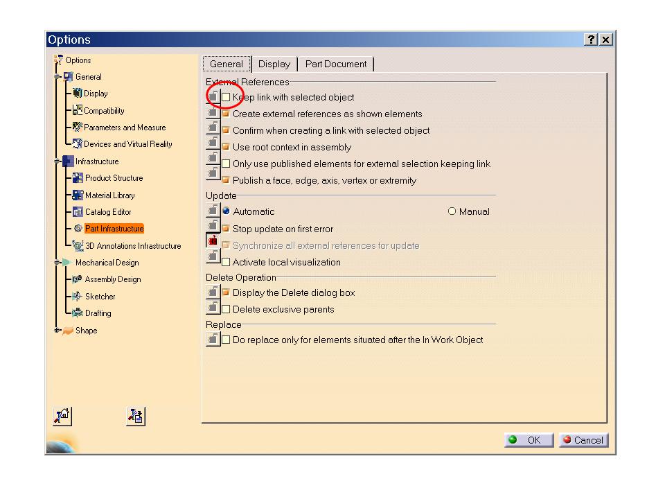

probier mal in Optionen/Part Infrastructure den Schalter "Keep link with selected object" !!!

er meint in Tools-Optionen-Mechanische Konstruktion - Reiter Bedingungen - Erzeugen von Bedingungen den Schalter "Eine beliebige Bedingung verwenden".
Du solltest damit aber sehr vorsichtig sein, sonst hast du sehr schnell einen sogenannten Update-Zirkel.
Ein Part aktivierst du, in dem du auf den Knoten unterhalb des Instanzknoten (der, der am Instanzknoten dranhängt) einen Doppelklick machst.

Nik77
Entwicklungskonstrukteur
Sehen Sie sich das Profil von Nik77 an!   Senden Sie eine Private Message an Nik77  Schreiben Sie einen Gästebucheintrag für Nik77
Beiträge: 17
Registriert: 25.10.2006
erstellt am: 06. Nov. 2006 10:43    Editieren oder löschen Sie diesen Beitrag!  <-- editieren / zitieren -->   Antwort mit Zitat in Fett Antwort mit kursivem Zitat    Unities abgeben: 1 Unity (wenig hilfreich, aber dennoch)2 Unities3 Unities4 Unities5 Unities6 Unities7 Unities8 Unities9 Unities10 Unities Nur für tsktommi 10 Unities + Antwort hilfreich
Hi tsktommi,
siehe Bild:
wenn du diese Einstellungen bei dir nicht findest dann ist wohl deine Installation fehlerhaft.
Dieser Schalter ist mit Vorsicht zu verwenden, da man leicht ungewollte links aufbauen kann. Deswegen den dritten Schalter von oben aktivieren.....Abfrage, ob man wirklich einen external link aufbauen will!
Nik
