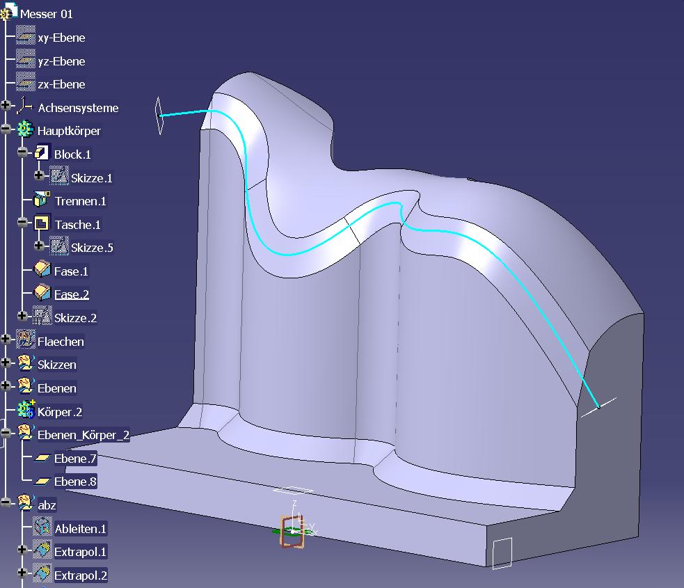

vielleicht habt Ihr einen Tipp wie ich an dem Uebungsstueck eine Fase erstellt.
Die Fase (Fase 5x45°) soll an der Kante dort wo die Kurvenglaetung erzeugt wurde.
Da sich die Uebergaenge schneiden. Bin ich dabei eine andere Loesung zu suchen. z.B. ueber eine Flaeche die dann anschließend im Part Design getrennt wird. Oder ueber einen zweiten Koerper mit dem Befehl Rippe. Die Kurvenglaetung wurde erzeugt um diese als Fuehrungskurve (Leitkurve) zubenutzen.
Vielleicht kennt Ihr ja einen einfachen Weg.

nimm einfach 5x5 (mm) anstatt 5x45°. Dann geht es.
Ciao Herbert...

Vielen dank Herbert wenn man einmal zu komplex denkt kommt man schwer von diesem Gedanken weg.
