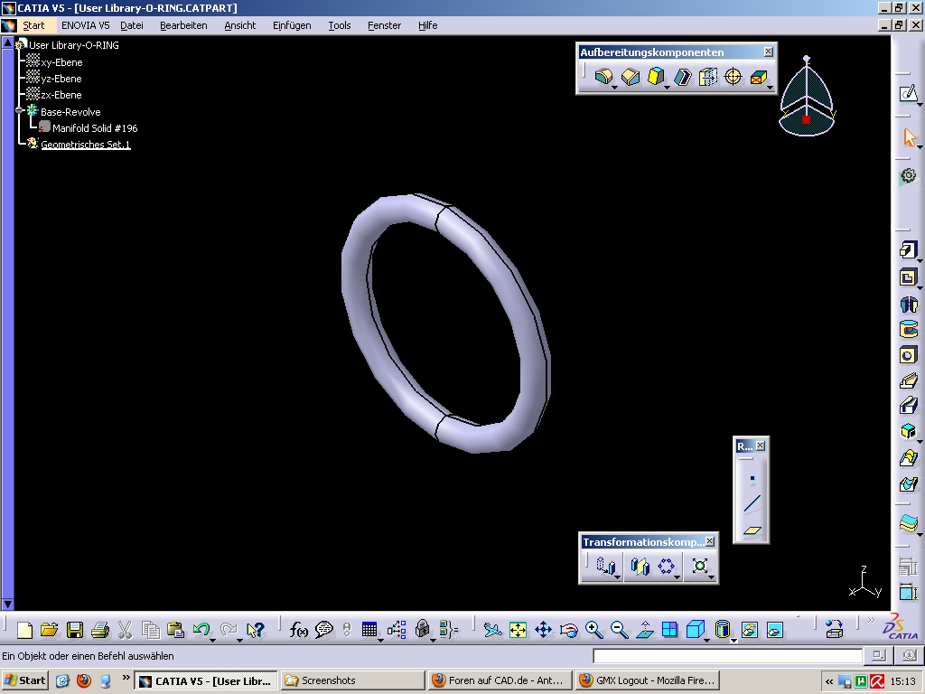

erstellt am: 31. Mrz. 2010 14:30    Editieren oder löschen Sie diesen Beitrag!  <-- editieren / zitieren -->   Antwort mit Zitat in Fett Antwort mit kursivem Zitat    Unities abgeben: 1 Unity (wenig hilfreich, aber dennoch)2 Unities3 Unities4 Unities5 Unities6 Unities7 Unities8 Unities9 Unities10 Unities Nur für mkna 10 Unities + Antwort hilfreich
Hallo!!
Ich hätte auch einmal eine Frage dazu. Und zwar habe ich mir gerade ein Part heruntergeladen und würde es nun gerne anpassen. Bei der Beschreibung stand "Includes design table to create any available size."
Wo finde ich diese Tabelle bzw. wie bekomme ich Zugriff auf die Daten?
Vielen Dank schon einmal

erstellt am: 31. Mrz. 2010 14:43    Editieren oder löschen Sie diesen Beitrag!  <-- editieren / zitieren -->   Antwort mit Zitat in Fett Antwort mit kursivem Zitat    Unities abgeben: 1 Unity (wenig hilfreich, aber dennoch)2 Unities3 Unities4 Unities5 Unities6 Unities7 Unities8 Unities9 Unities10 Unities Nur für mkna 10 Unities + Antwort hilfreich
Hallo  ,
Tools -> Options -> Infrastructure -> Part Infrastructure -> Display und dann Hacken bei "Relations" setzen. Im Konstruktionsbaum erscheint nun der Knoten "Relations". Hier ist auch die DesignTable abgelegt
MFG Daniel

erstellt am: 31. Mrz. 2010 15:13    Editieren oder löschen Sie diesen Beitrag!  <-- editieren / zitieren -->   Antwort mit Zitat in Fett Antwort mit kursivem Zitat    Unities abgeben: 1 Unity (wenig hilfreich, aber dennoch)2 Unities3 Unities4 Unities5 Unities6 Unities7 Unities8 Unities9 Unities10 Unities Nur für mkna 10 Unities + Antwort hilfreich
hmm...aber leider hat das noch nicht geklappt...hatte sowieso schon alle Haken aktiviert...aber die Beziehungen seh ich trotzdem noch nicht...bzw. kann ich nichts ändern so wie's aussieht...habe einmal einen Screenshot von dem O-Ring gemacht...hoffentlich könnt ihr mir helfen ;D

erstellt am: 31. Mrz. 2010 18:38    Editieren oder löschen Sie diesen Beitrag!  <-- editieren / zitieren -->   Antwort mit Zitat in Fett Antwort mit kursivem Zitat    Unities abgeben: 1 Unity (wenig hilfreich, aber dennoch)2 Unities3 Unities4 Unities5 Unities6 Unities7 Unities8 Unities9 Unities10 Unities Nur für mkna 10 Unities + Antwort hilfreich
Servus,
klar kannst Du das Part nicht ändern. Das ist ein "dummer" Solid!
Hast Du das Part als V5-Part runter geladen? Wohl eher nicht.
Aber mal ehrlich, den O-Ring hast Du schneller neu gebaut als deine Frage hier zu posten...
