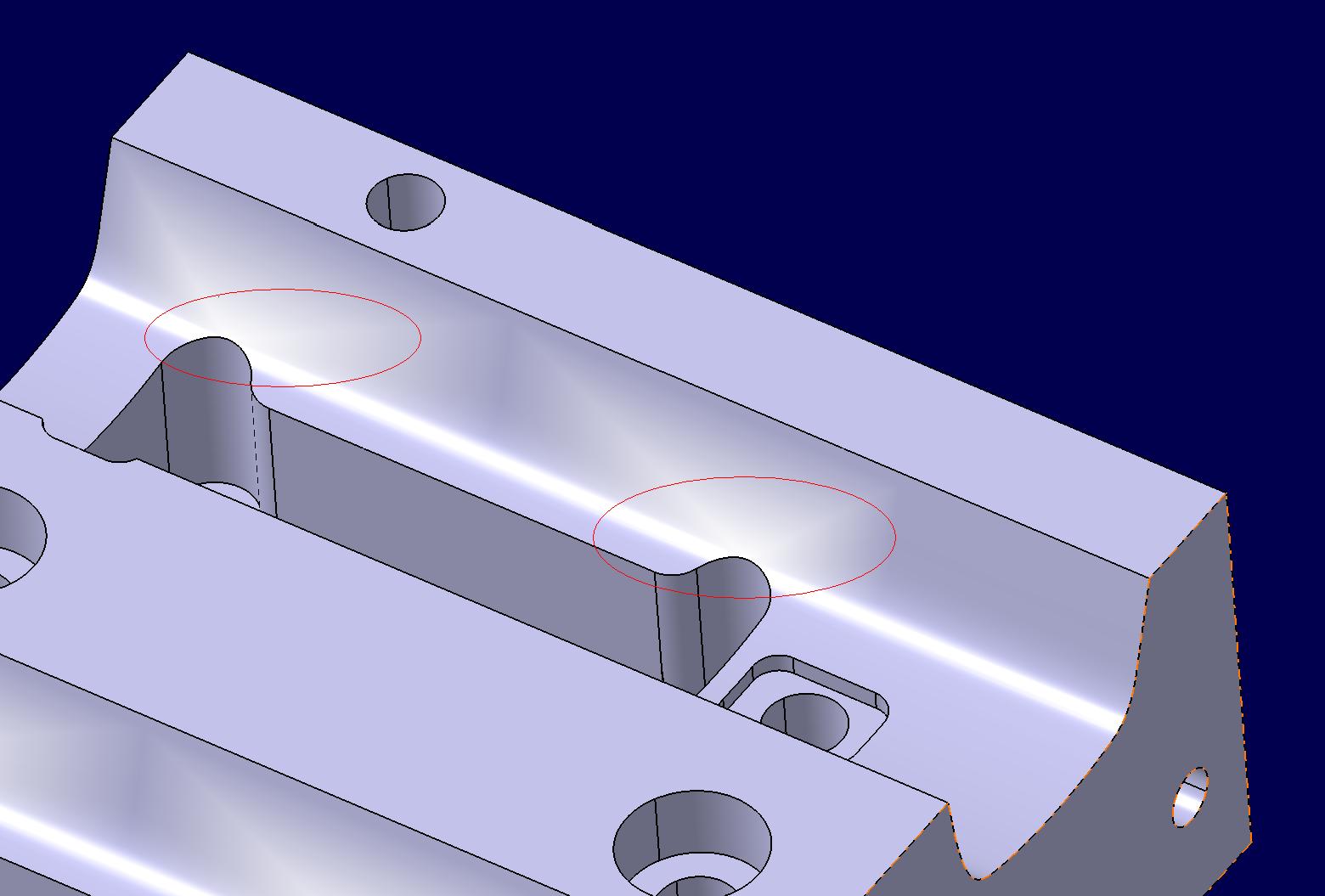

Hall Catia-Gemeinde,
habe da ein kleines Problem mit einem Bauteil was ich erstellt habe.
Die Skizze der durchgehenden Nut besteht im unterem bereich aus einem Spline und läuft mit tangenzialen Linien aus. Danach ziehe ich diese Kontur als als Tasche von meinem Block ab. So weit alles bestens.
Erstelle ich nun die zwei großen Taschen, bekomme ich Beulen in diese Fläche! Siehe Bild!
Hat jemand eine Ahnung worann das liegt?
Sebastian

Ich denke das ist nur optischer natur.

Hallo CATZ,
danke für deine schnelle Antwort. Das dachte ich auch das es ein optischer Darstellungsfehler ist, aber die Fräser aus der Fertigung haben da eine Beule in der Fläche. Und ich weiß nicht worann es liegen könnte.

hmmmmm. Würdest Du das Teil mal hochladen? Kann aber nur bis R15 öffnen.

hallo zusammen,
wie ist das teil denn konstruiert? Abzugskörper, Tasche? evtl. kannst du dort schon die "Beulen" erkennen...

das Bauteil mit einer älteren Version r12  r14 erstellt?

Guten Morgen zusammen,
habe das Bauteil in r14 erstellt und mit den Funktionen Block und Taschen.
Die Beulen sind erst nach dem erstellen der großen Taschen vorhanden.

Hallo Sebastian,
hast Du schon die Reihenfolge des Abzugs geändert (andere Abzüge zuerst)? Vielleicht kannst Du das Profil mal mit einer Fläche erzeugen und dann abziehen, mal sehen ob dann die Beule immer noch entsteht.
