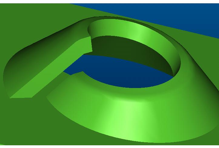

Habe folgendes Problem! Muss ne Sicke erstellen! Die ich dann in verschieden Blechteile einfüge! Bin noch blutiger Anfänger also bitte genau beschreiben!
1. Habe Fotos von der fertigen Sicke und von dem Stempel in ProE 2001
2. Will/muss es in Catia V5 nachbauen!
3. Denke am Besten mit Volumenkörper mit Mehrfachschnitten, oder?
4. Wie mache ich das generell und was braucht Catia dafür?!
5. Wie füge ich dann dieses (hoffentlich) fertige Teil in ein        bestehendes ein in Part Design?
6. Der Stempel wurde in ProE mit verschiedenen Skizzen gemacht!
7. Rille habe ich schon probiert, da stimmen aber die Proportionen nicht!

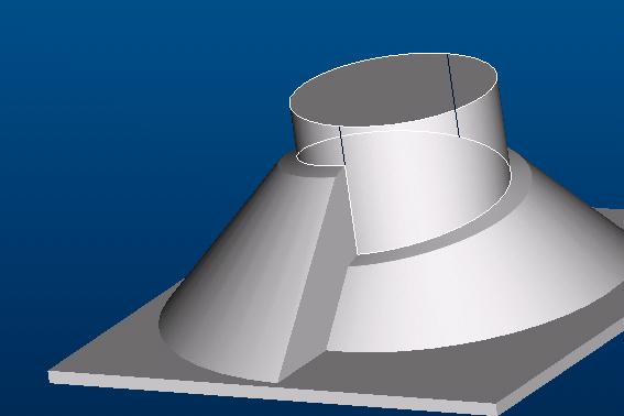

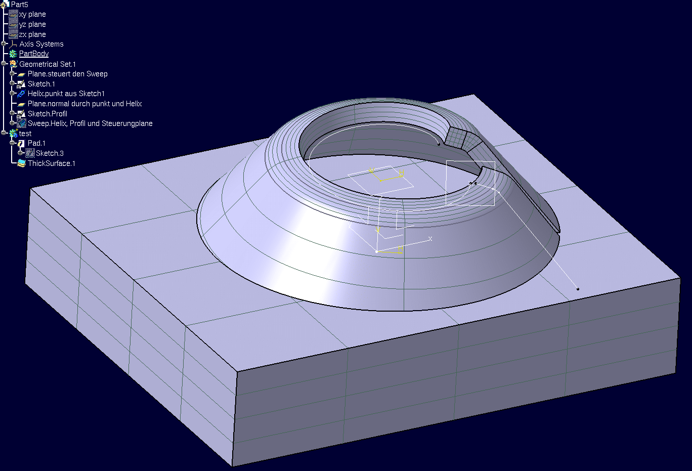

ich würde eine Helix erstellen,
im Lot der Helix eine Sketch die das Profil enthält
und mittels Sweep die Fläche an der helix entlang gleiten lassen.
Anschliessend im Partdesign ein Offset (die stirnseite des Bleches in um die Öffnung ist keine Bohrung, sondern 90° zu der helixkegelfläche) erstellen und mit der unteren Fläche Limitieren.
anbei ein bsp.
