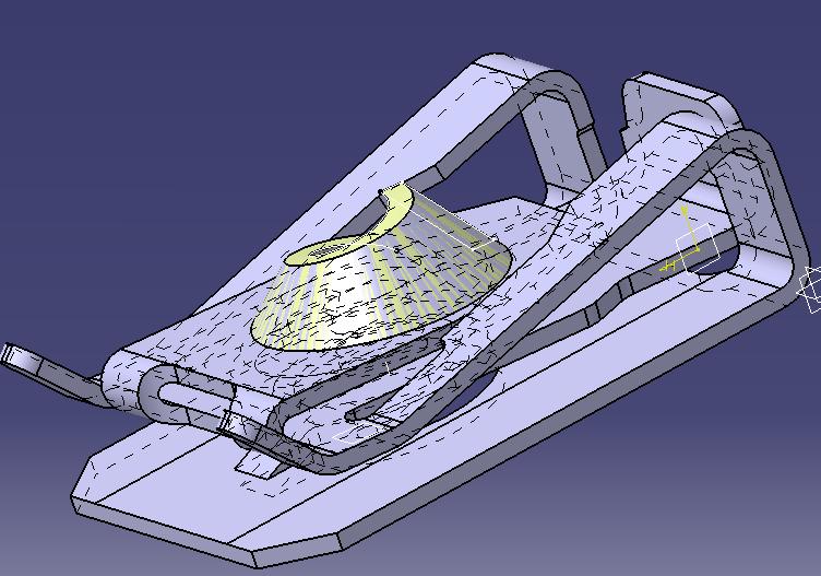

Hi!
Habe folgendes Problem: Habe ein Teil konstruiert und habe eine Translationsfläche (in Form einer Sicke) erzeugt!
Nun geht die Sicke aber in den Rest des Teils hinein! Ich kann sie dann durch einen Materialschnitt nicht kürzen!!!
Was kann ich tun?!

hi fighter,
so gaaaanz klar ist das problem mir noch nicht. aber ich versuchs mal:
warum erstellst du das denn mit einer flaeche? bau doch ein solid daraus... und wenn du dieses solid dann auch noch in einen seperaten koerper packst kannst du die boolesche operation union-trim verwenden um das zu behalten, was du moechtest

Wie mache ich denn dieses Teil in Solid?!
Bin noch Anfänger und hab keinen Plan!
Und ProE mach ich nebenbei!!!

wie erstellst du denn gerade die flaeche?
fuer ein solid: zuerst mal insert new body;
ich denke bei deiner konstellation duerfte das als rippe machbar sein. dein rechteckiges profil schiebst du entlang der helix.
