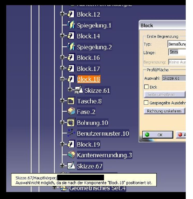

Hallo an alle,
seit R14 muss ich mit folgendem Phänomen kämpfen. Mal angenommen ich möchte Block XY in meiner Struktur eine neue Skizze zuweisen dessen Geometrie der Block übernehmen soll erscheint folgende Meldung:"Auswahl nicht möglich, da sie nach der Komponente Block xy angeordnet ist."
Es kann doch nicht sein das ich meine Skizze erst über dem Block XY anordnen muss um sie auswählen zu können. Ist in den Optionen irgendein Button der dieses Verhalten abschaltet? Und hat das vielleicht damit zu tun das mir die Skizzen bei einer Blockerzeugung dem Block nicht mehr untergeordnet werden sondern hierarchisch auf gleicher Ebene verbleiben.
Hab jetzt schon reichlich in den Optionen an und ausgeschaltet, aber vielleicht seh ich den Wald vor lauten Bäumen nicht mehr. Hoffe Ihr könnt mir weiterhelfen.

Hallo Ancela,
nein das ist nicht das Problem. Hab mal nen kleinen Screenshot gemacht.

Hallo Lars,
ich hätte vermutet, es ist wie bei den Ebenen im Hybrid Design, die mitten drin liegen und auch in einer bestimmten "Rangfolge" liegen müssen.
Aber jetzt wo ich das Bild sehe...
Da ich heute nicht am Arbeitsplatz bin, kann ich folgendes gerade nicht testen. (Hab irgendwie so etwas ähnliches in Erinnerung)
- eine Skizze allein lässt sich nicht neu anordnen (?)
also,
- besagten Block als "Objekt in Bearbeitung definieren"
  (oder eine Stelle weiter oben?)
- Skizze erstellen (auch mit kopieren)
- dann liegt die Skizze wenigstens an dieser Stelle im Baum, wie Catia es haben will
Ich bin mir bewußt, dass damit Deine Frage aber nicht beantwortet ist...

Hallo Eisbär,
kann es sein dass Dir die Verwendung einer Skizze mit einer absoluten Achsendefinition Probleme bereitet?
Mir ist das Icon mit diesem speziellen Sketch Symbol aufgefallen.
RW

Auf was bezieht sich die Skizze.67?
Kann es sein, das die Skizze.67 ein Kind /Enkel von Block.18, bzw. eine Referenzierung der nach dem Block.18 entstandenen Elementen enthält?

Hallo Ancela, RW, und Thomas
@Ancela: Über das Ding mit der Reiehenfolge hab ich auch schon nachgedacht, deswegen ja die Fragen obs iregend nen Button gibt der Vorgibt, das nur hiercharchisch übergeordnete Elemente ausgewählt werden dürfen.
@RW: Nein das Problem tritt bei allen skizzenvarianten auf.
@Thomas: Nein Thomas, die Skizze enthält keine Kinder oder andere Referenzen. Vom Verhalten ist das wie nen Referenzschleife. War ja meine erste Idee, ob ich mir ne Schleife eingebaut habe. Ist aber nicht der Fall.
Vielen Dank auf schon mal für Eure Ideen. Hab Ihr noch andere Lösungsansätze?

Hallo Lars,
funktioniert vielleicht die Funktion RMT auf Skizze und "ersetzen" wählen?
Das wäre eine andere Möglichkeit.
