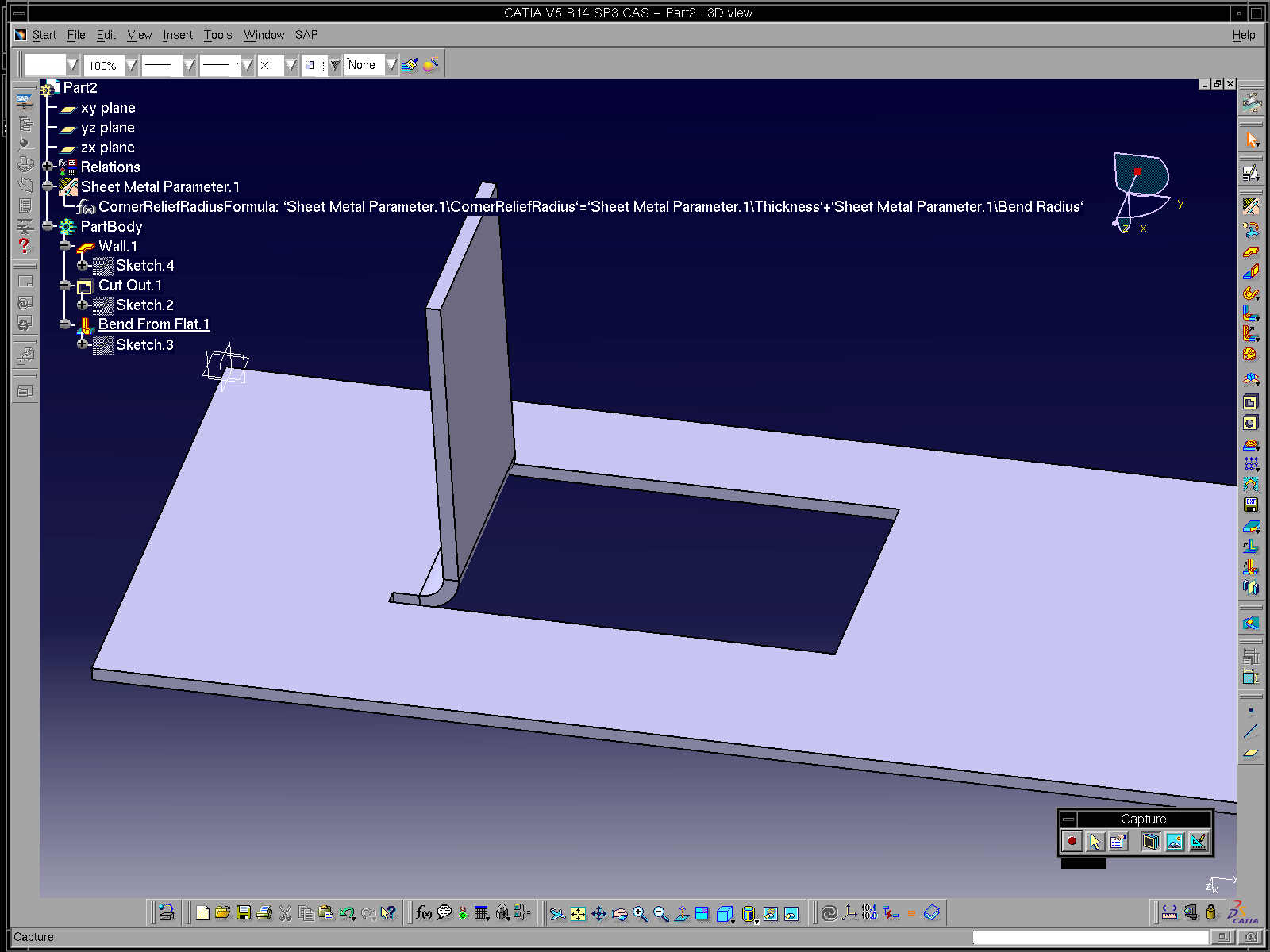

ich habe folgendes Problem:
Ich möchte im Generative Sheetmetal Design aus einem Blech eine Lasche um 90° anstellen.
Die Laschenkontur soll mit der entstehenden Lochkontur gleich sein.
Gibt es dafür einen Befehl oder muss man sich mit CutOut und Wall on Egde helfen? Danke

Hallo leipziger,
meinst Du einen Flansch? der geht.
Jochen

ich meinte sowas. Aber ich dachte es geht auch in einer Funktion.
