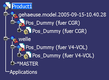

    eine Alternative ist die Vorgehensweise wie im Anhang dargestellt. Eignet sich für temporäre Positionierung, da diese Art der Struktur m. E. nicht im PDM abgebildet werden kann. Vorteil: Nullpunkt des temporären Parts ist automatisch "fix" mit dem V4-Model.
    Grüße,
    Christian Willmann
