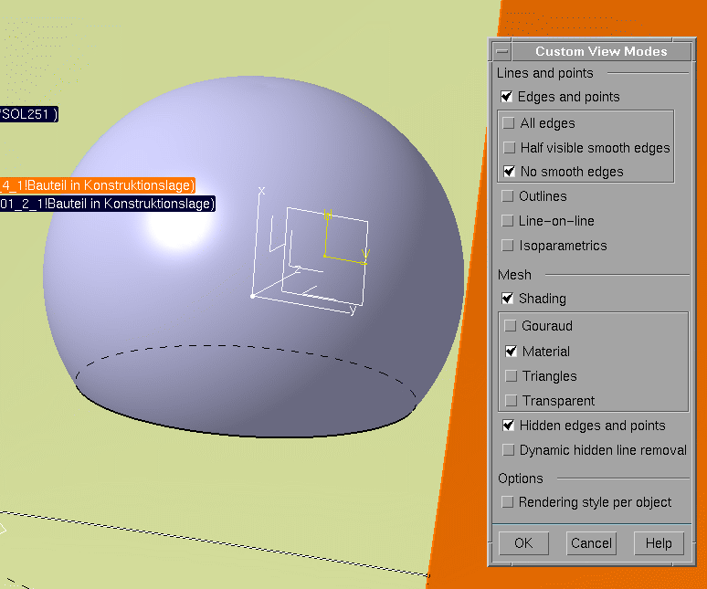

habe folgendes Problem:
Habe eine kugel mit einem Kugelabschnitt auf ca 1/3 höhe im part design mittels der funktion "Welle" erstellt. Jetzt sind aber die im angehängten dokument zu sehenden linien vorhanden, diese haben nichts mit der 2D skizze zu tun und liegen auch nicht irgendwie sinnvoll (Auf x oder y oder z ebene) auf der oberfläche!
Wie bekomme ich diese (und wirklich nur diese, nicht andere verdeckte linien oder konturen oder so) ausgeblendet??? probiere schon seit tagen daran herum...
Hoffe bekomme hier den erlösenden tip!
danke und gruesse, martin

naja,
eine Kugel sind 2 Halbschalen (aka 180°)
somit sieht man auch die Kanten,
soweit ist das was Catia anzeigt richtig!
ein Trick diese Kanten wegzubekommen, sieh Bild
(edit) irgendwie hat er das alte Gif bild nicht überschrieben...(ende)

Ja, dieses Fenster habe ich in einen anderen Beitrag hier im Forum auch schon gesehen, sieht bei mir hier (Catia V5 R12) aber anders aus(nicht so viele verschiedene Funktionen)! Kann ich das in den Einstellungen anpassen?

zwischen R12 und R14 sieht das Fenster anders aus, soweit ich mich noch erinner und das einzige was du in den options erzwingen kannst ist das darstellen von Isoparameter, dann ist auch die Schaltfläche aktiv
