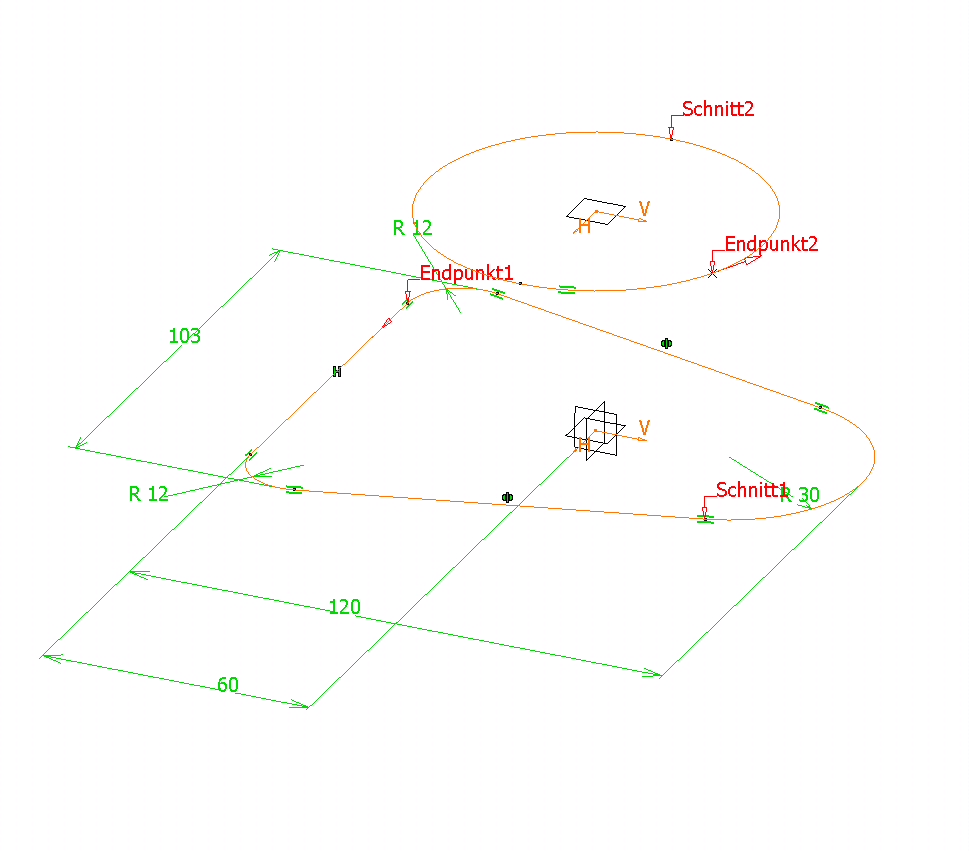

ich sollte ein Loft zwischen dem Dreieck mit abgerundeten Ecken und dem Kreis erstellen.
Wie kann ich den die Endpunkte so anlegen, dass es mir das Loft nicht immer verdreht?
RM ist schon klar, aber ich bekomme die Punkte nicht angeordnet.
Gibt es noch eine andere Funktion um einen Übergang zwischen den beiden Figuren herstellen zu können?

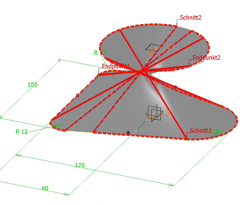

Ich bekomme es leider nicht hin, dass die jeweiligen Endpunkte beieinander liegen.
Das System fügt diese immer gegenüberliegend ein und ich weiß nicht wie ich die verändern kann.
Wie muss ich beim coupling vorgehen?

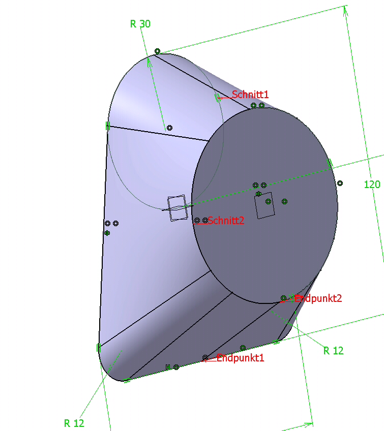

Mit hängen und würgen habe ich es nun hinbekommen.
Das Dreieckprofil sowie den Kreis habe ich jeweils an zwei Stellen aufgebrochen.
Dann die Endpunkte aneinander gelegt und bei Verbindung die Funktion Faktor auswählen.
Ich denke aber nicht, dass dies der Königsweg ist.

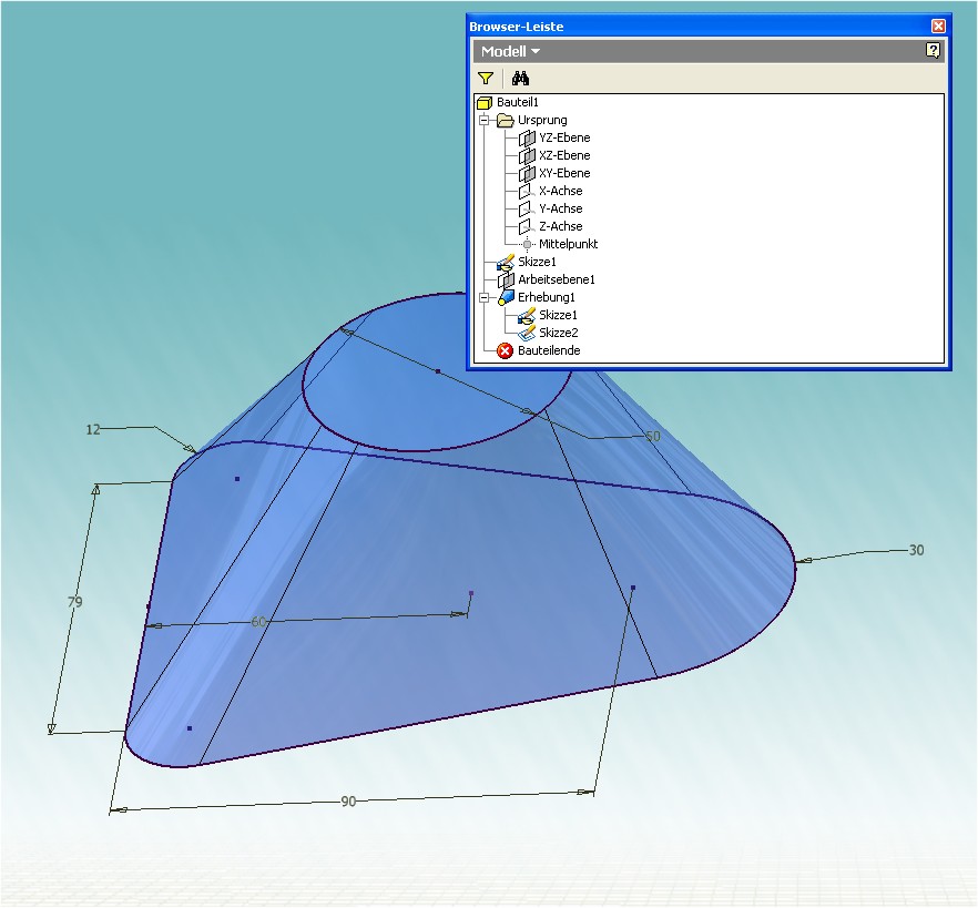

circle-triangle.zip
Schau mal an....
LG Robin

@Beile, ein Zylinder, Kugel sind immer 2 Halbschalen...
dienen ansatz die Profile zu splitten, so das man 2 Halbschalen erzeugt, ist schon mal nicht schlecht  IMHOIn my humble oppinion (Meiner Meinung nach) stabiler als coupling
so wie deine Sketche aussehen, hätte ich einen halbkreis erzeugt und dein Viereck nur eine halbe Seite
Blend zwischen den beiden Sketchkurven und mittels Symetrie das gespiegelt und anschliessend einen Join

Na, da haben wir es ja manchmal richtig leicht, mittem Erfinder. Der macht das hier von selbst.
Auch konvex-konkave Wechsel, wenn der obere Kreis größer wird.
