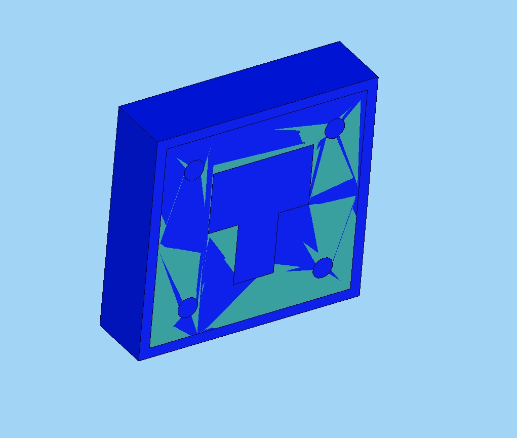

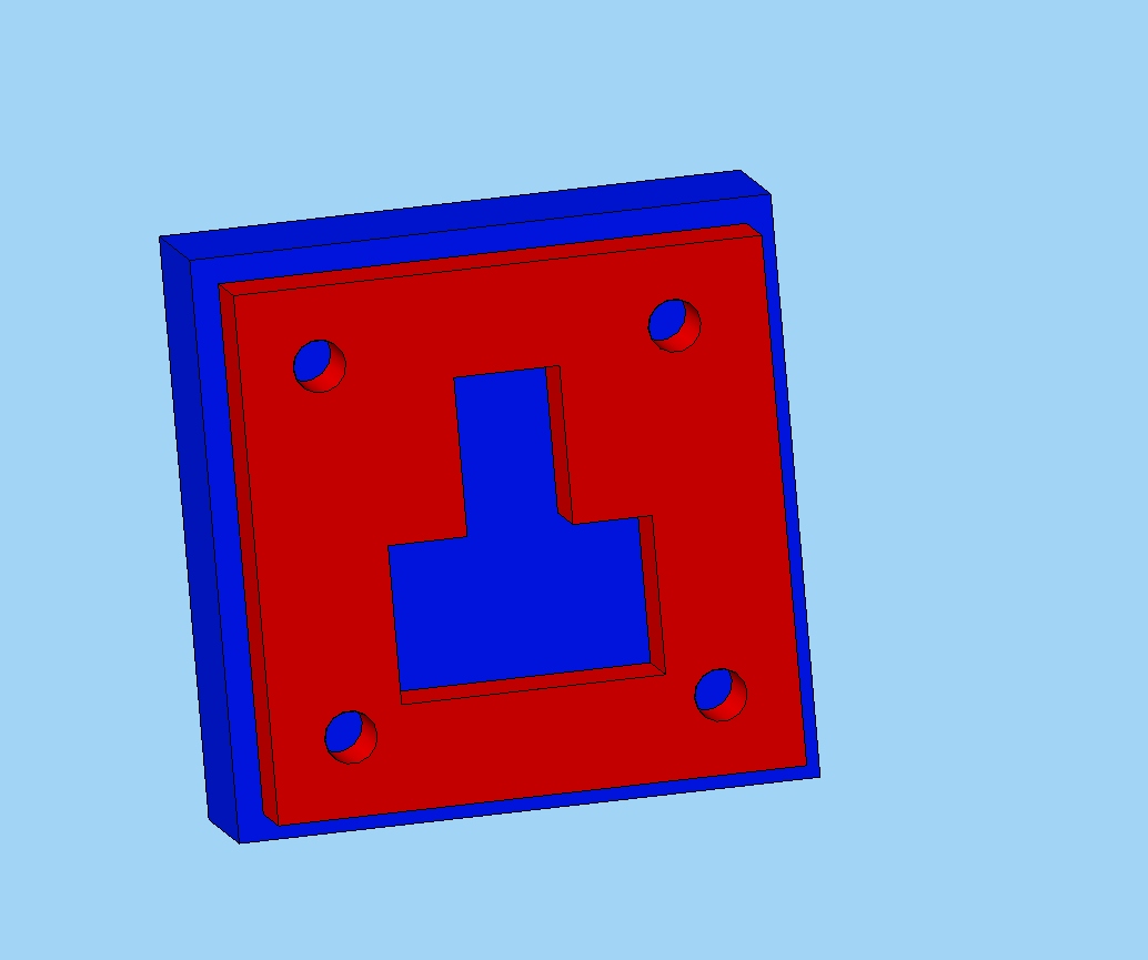

ich versuche es noch mal anhand von Bildern und Solid Edge zu erklären (CAD= Solid Edge).
In B1 sieht man ein blaues und ein rotes part.
Jetzt gehe ich in den blauen Part, sage Flächenkopie (Interpartkopie) erstellen und wähle die Fläche aus.
In B2 kann man die Flächenkopie (grün) erkennen.
Danach kann ich meine Bohrung und Ausschnitte nach der Flächenkopie (Interpartkopie) ausrichten.
Geht das auch mit Catia V5?
Lukas

ja, das ist abslout kein Problem.
Nur geht es deutlich einfacher als in SE. Es sei denn die 2 Lochbilder sollen logisch miteinander Verküpft sein. Das heißt, wenn sich rot ändert, ändert sich blau automatisch mit. Bei dieser logischen Verknüpfung gibt es verschiedene Philosopien. Deshalb der Link auf das Monsterdokument.
Stefan

Nein ohne Befehl    (  )
Du machst in deiner Baugruppe das blaue aktiv, dann auf die Funktion Bohrung und klickst einfach die Randkurve der Bohrung im roten Teil an, schon hast Du deine Bohrung im blauen definiert.
Die "Interpartkopie" legt Catia dann selbständig an.
Wie ich schon mehrfach versucht habe zu erklären, das ist die Vorgehensweise ohne logische verknüpfung.
Stefan

Danke Stefan,
jetzt sind auch bei mir die Lampen angegangen.
Lukas
