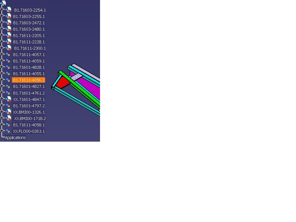

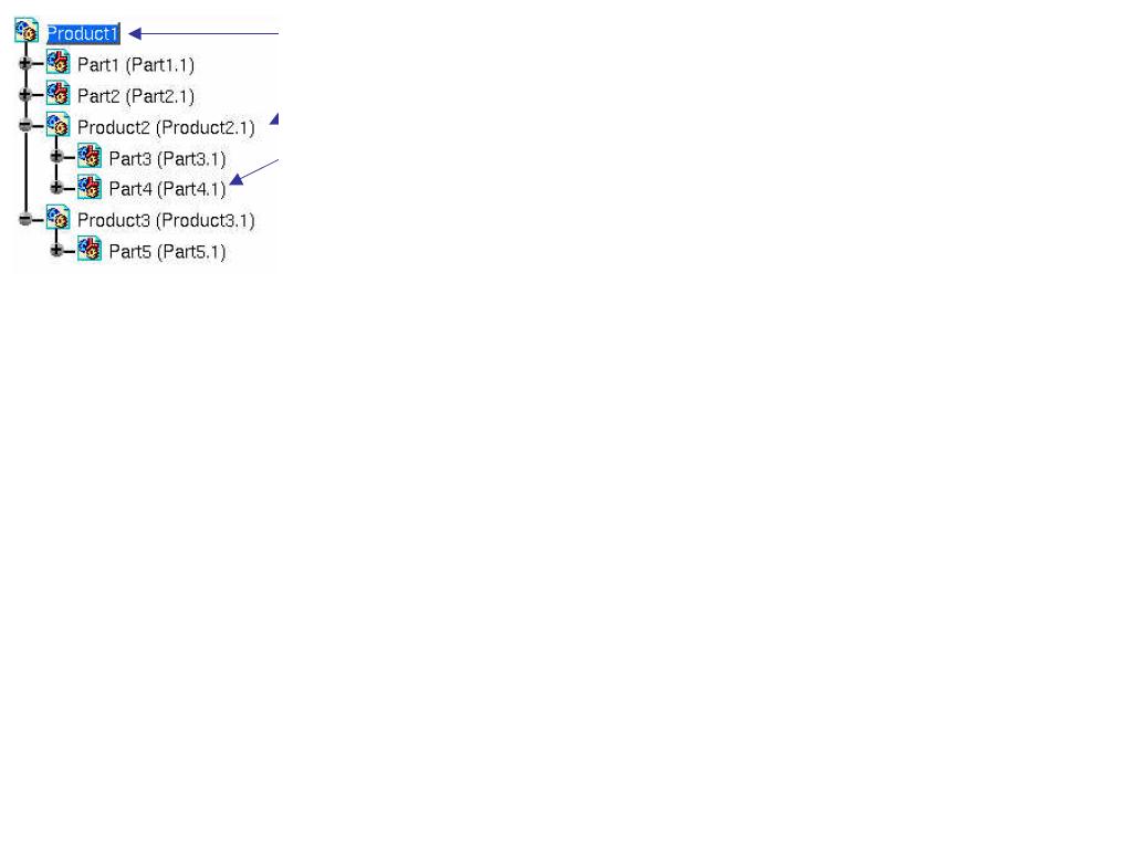

hallo ich ich hab ein bild von meinem Strukturbaum hingefugt..irgendwie fehlt die klammer bereich auf meinem strukturbaum..wie kann ich wieder das so einstellen wie im bild strukturbaum2.jpg....
danke schön

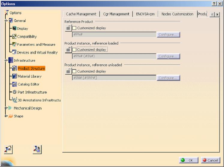

bitte stelle die Optionen, wie im angehängten Bild ein.
Viel Erfolg
Jens
