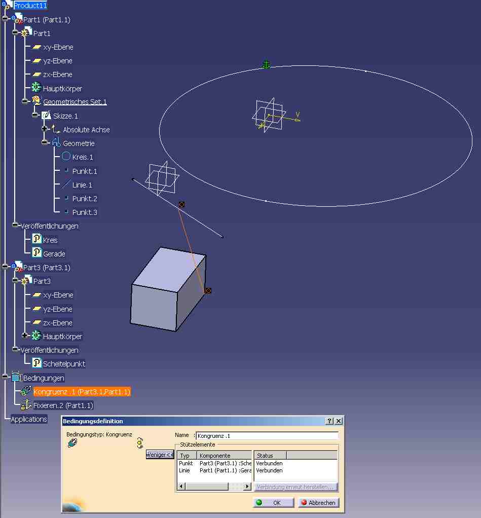

Hallo liebes Forum,
ich habe in einem Product zwei Parts definiert. Das eine Part enthält einen Kreis und eine Gerade als zu referenzierende Objekte, das andere einen Solid (siehe Abbildung).
Nun möchte ich in dem übergeordneten Product eine Beziehung zwischen dem Solid und den Referenzelementen erzeugen. Veröffentlicht habe ich die notwendigen Geometrien (hoffe ich jedenfalls).
Warum ist es möglich, die Gerade als Referenz anzugeben (auch in der Abbildung gezeigt), den Kreis jedoch nicht?
Zum persönlichen Testen haben ich das Beispiel noch zusammengepakt und angehängt.
Gute Nacht und bis morgen,
Phili

hallo phili
ich sitze gerade nicht vor dem catia-ding. aber ich bin mir nun nicht sicher, ob du eine kongruenzbedingung zwischen linie(also die gerade körperkante) und kreis überrhaupt erstellen kannst... der würde doch dann im besten fall nur die kreisachse treffen. zumindest, wenn der kreis als zylinder aufgezogen wäre, da er es aber nicht ist, denke ich wird er meckern...
nimm das nur als versuch, da ich wie gesagt, es gerade nicht testen kann
gruß,tom

Hallo Tom,
vielen Dank für Deine Idee.  Vielleicht habe ich mein Problem noch nicht deutlich genug beschrieben:
- Kreis und Linie in Part1 sind die Referenzelemente, zu denen ich eine Beziehung herstellen will. Später brauche ich nur den Kreis. Hier habe ich zusätzlich die Linie eingefügt, da ich zu ihr eine Lagebeziehung herstellen kann, zu dem Kreis jedoch nicht.
- In Part2 (mit dem Solid) habe ich einen Scheitelpunk veröffentlicht,
der kongruent zu einer der beiden Geometrien (aus Part1) ausgerichtet weden soll. Ein Punkt sollte sich schon an einer Geraden, Kurve oder Kreis ausrichten lassen, oder? Im Falle der Linie geht es ja auch.
Phili

ja du,
du hast recht, das ist schon komisch... wenn du aber einen punkt auf den kreis setzt, funktioniert es. würde das helfen? ich habs auch gerade mal mit einem kreissegment anstelle eines komplettkreises probiert mit gleichem problem.
da kann ich leider ansonsten auch nicht weiter helfen.
gruß, tom

Hallo Tom,
das mit dem Kreissegment habe ich gestern auch schon probiert
Sonst muß ich vielleicht wirklich einen zusätzlichen Punkt in das Solid stecken. Ist war nicht im wirklich in meinem Sinn und komisch ist es schon, daß man keine Kongruenz zu einem Kreis herstellen kann.
Zumindest ist es reproduzierbar.
Phili

Hallo nochmal,
also es geht auch nicht, einen Punkt in das Solid zu setzten, den man dann veröffentlicht. Man muß wirklich einen Punkt auf den Kreis setzten,  an dem CATIA sich dann orientiert.
Da ich aber n Elemente kongruent zum Kreis legen muß, benötige ich mit Tom's Vorschlag eben auch n Punkte (die ich dazu noch veröffentlichen muß). Gibt es da nicht noch ne feinere Lösung?
Warum geht das mit dem Kreis denn nun eigentlich nicht???

Hallo Forum,
ich habe noch mal herumprobiert:
Man kann anstelle des Kreises ja auch eine Ellipse mit identischen Halbachsen definieren. Dann erlaubt CATIA es, Elemente daran auszurichten
* kopfschüttelnd
