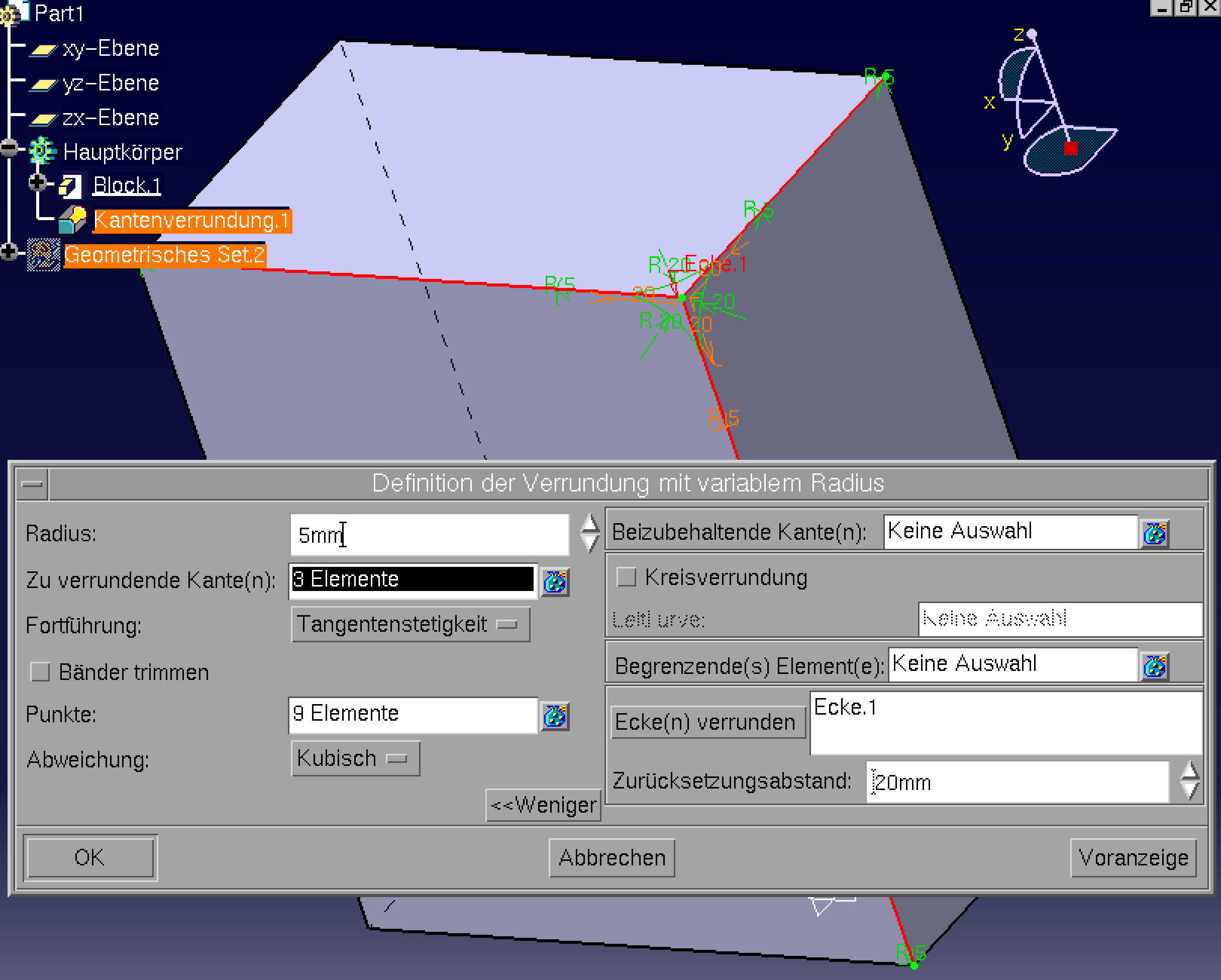

hi @ll.
ich bin catia-neuling und habe probiert eine gescheite eckverrundung an einem tiefziehteil zu erzeugen. eine kofferecke bekommt jeder hin. aber das reicht mir nicht aus.
ich hätte gerne einen übergang von einem radius r3 auf eine kugel mit r6. hat jemand eine idee wie ich sowas hinbekomme. in unigraphics gibt es dafür eine funktion. ball nose corner oder so ähnlich heisst das ding.
bin mal gespannt, was die erfahrenen catia-anwender für ideen haben.
die übergangsfläche soll natürlich keine wendepunkte enthalten (also nur eine convexe krümmung haben).
vielen dank für eure ideen,

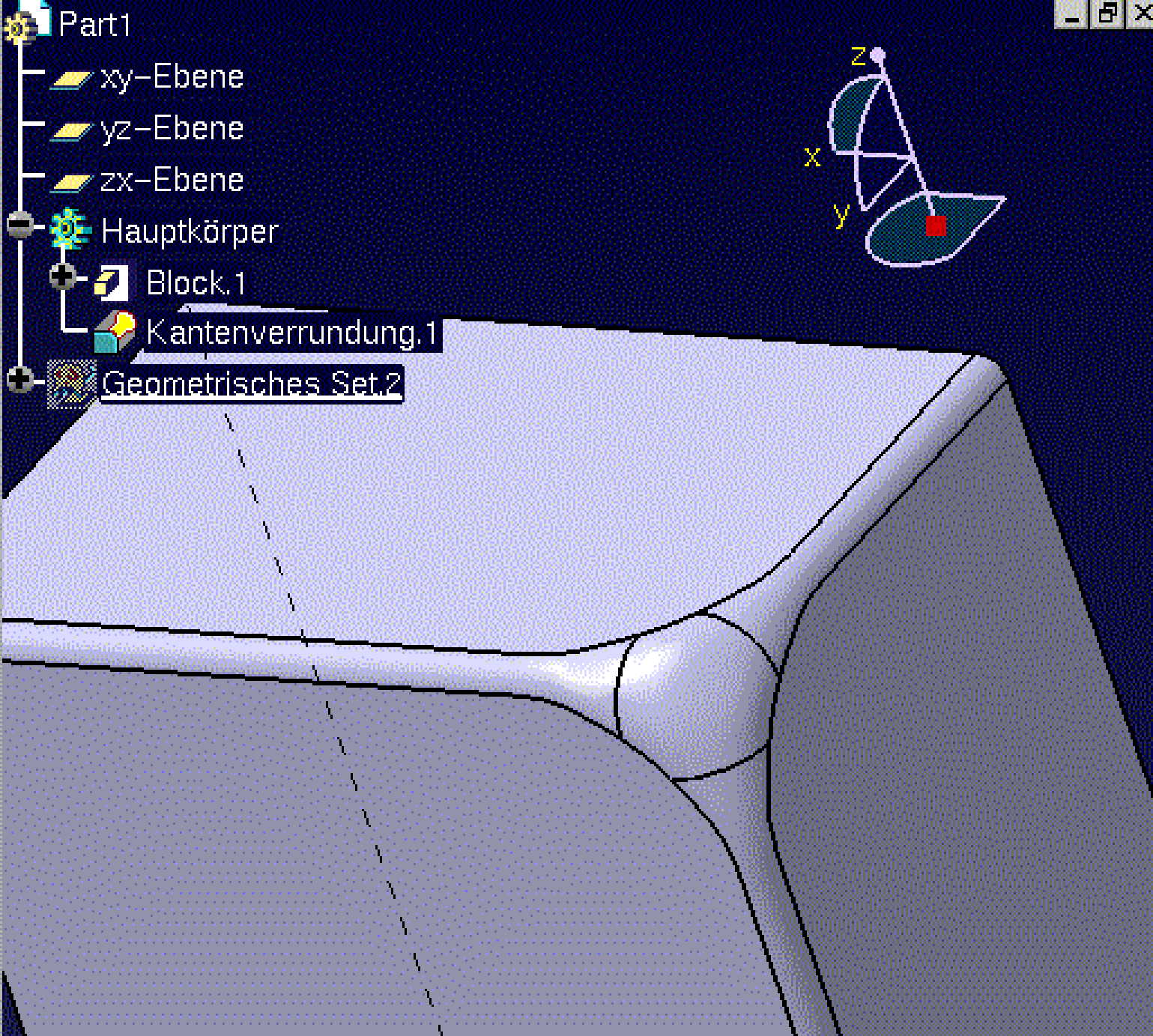

mit Kantenverrundung mit variablem Radius gehts.
