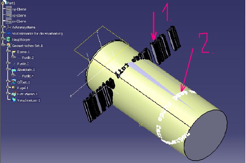

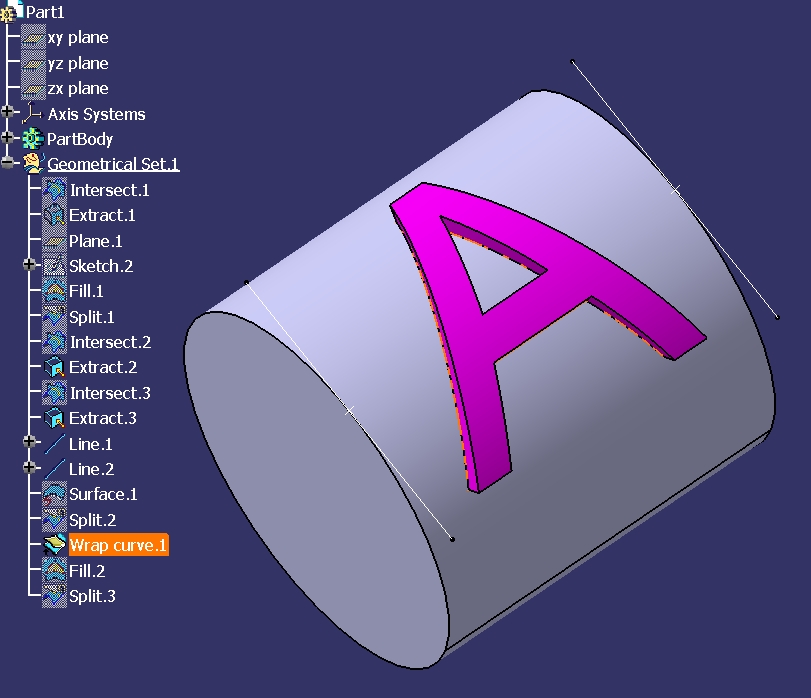

die sauberste Lösung für dieses Problem ist die Funktion  "WrapSurface". Ich habe mal ein Bild angehangen.
Vermutlich benötigst Du dazu eine Zusätzliche Lizenz - aber nur zur erstmaligen Erstellung des Teils.
Später kannst Du jederzeit den Text durch einen anderen Text ersetzen - ohne zusätzliche Lizenz.
Die bisherigen Lösungen sind meiner Meinung nach nicht exakt.

erstellt am: 18. Aug. 2006 15:32    Editieren oder löschen Sie diesen Beitrag!  <-- editieren / zitieren -->   Antwort mit Zitat in Fett Antwort mit kursivem Zitat    Unities abgeben: 1 Unity (wenig hilfreich, aber dennoch)2 Unities3 Unities4 Unities5 Unities6 Unities7 Unities8 Unities9 Unities10 Unities Nur für gashi 10 Unities + Antwort hilfreich
... das Bild müsste etwas verständlicher sein.
