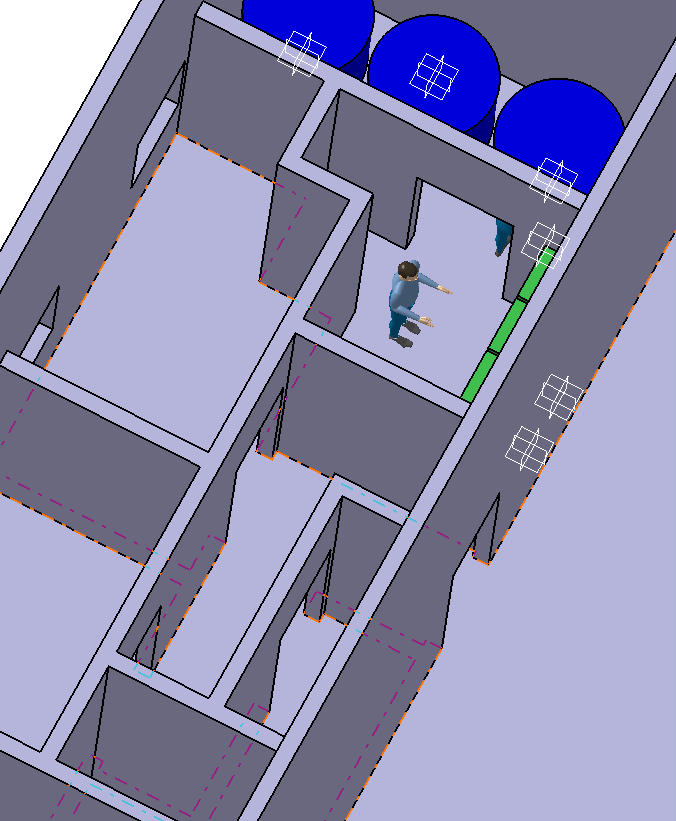

Hallo CATIA Forum,
ich bin normalerweise immer einer der zuerst die Foren rauf und runter absucht bevor er sich traut zu fragen. Aber dieses Mal geht es nicht anders, ich mach irgendwas falsch. Also lange Rede kurzer Sinn, ich habe folgende Frage:

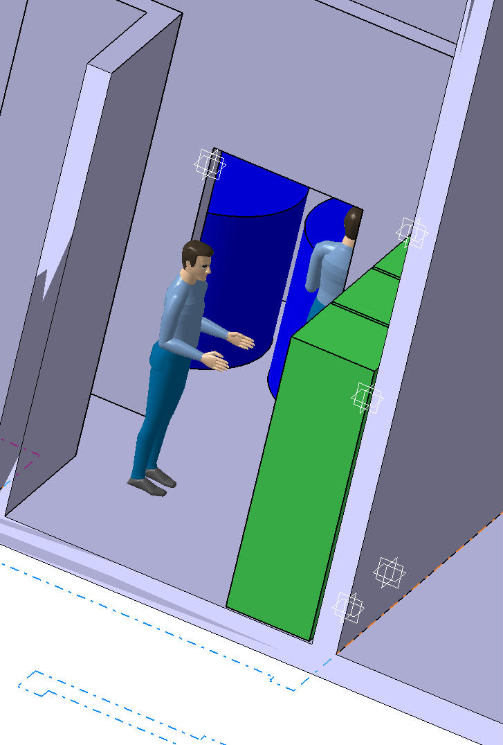

Ich muss für meine Firma ein neues Lager organisieren und planen. Da habe ich mir gedacht das ich mir ein hübsches 3D Modell im Catia mache. Das hat auch alles ganz gut funktioniert bis jetzt. Jetzt habe ich mir aus dem Arbeitswissenschaftsmodul ein paar 3D Menschen im meine Assembly reingeladen. Und ich krieg die einfach nicht nach meinen Regalen ausgerichtet.
Ich habe sie dann anschließend mit dem Kompass verschoben aber ich finde das viel zu umständlich. Gibt es da keine bessere Lösung?

das Problem ist, dass die Manikins CGRs sind. Und CGRs kann man leider nicht im Assembly mit Constraints platzieren. Was Du machen könntest wäre a) sie mit dem Kompass schieben wie Du schon beschrieben hast, oder b) Du baust Dir ein kleines Unterprodukt indem Du ein leeres Part rein tust (wo man die Ebenen oder das Achsenkreuz sieht) und dazu das Manikin. So kannst Du dann halt das kleine Unterprodukt mit Constraints platzieren.
(BTWBy the way (So nebenbei bemerkt): Aus diesem Grund musst Du dann auch wenn Du das mal als Zeichnung haben willst, die Views im CGR Modus ableiten.)

Alles klar,
ich werde es gleich mal versuchen.
Vielen Dank für die Hilfe.
