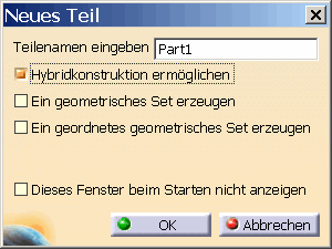

Hallo, eine Frage:
Wenn ich ein neues Part erzeugen will, dann wähle ich Menüleiste -> Datei -> Neu.
Es erscheint ein kleines Fenster mit dem Titel "Neu" mit einer Liste der Typen. Hier wähe ich nun "Part" aus und klicke auf "OK". Soweit so gut. Nun ist früher ein neues kleines Fenster erschienen mit dem Titel "Neues Teil", ich hab einen Screenshot dieses Fensters diesem Beitrag eingefügt.
Mein Problem ist nun, dass ich ich "Dieses Fenster beim Start nicht anzeigen" angehakt habe, also aktiviert habe.
Nun erscheint dieses Fenster nicht mehr wenn ich ein neues Part erzeuge, sondern es erscheint direkt das neue Part.
Wie bekomme ich dieses Fenster zurück???
Ich hab schon die Einstellungen in den Optionen durchsucht, aber ich hab leider nichts gefunden, wie ich dieses Fenster wieder anzeigen lassen kann beim Erstellen eines neuen Parts.
Ich wäre deshalb sehr dankbar, wenn mir jemand sagen könnte, wie ich dieses Fenster wieder anzeigen lassen könnte!
Falls es eine Einstellung in den Environments ist, wäre ich für den entsprechenden Variablennamen und -wert sehr dankbar, eine Erklärung dazu wäre nicht nötig...
Schon mal vielen Dank für Eure Hilfe!

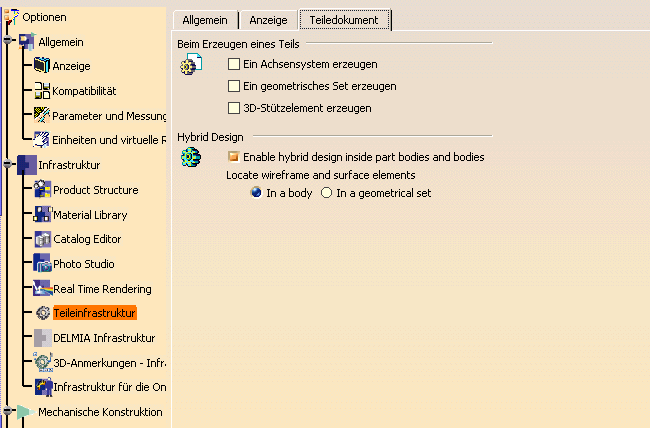

Hallo Markos,
wenn Du den Schalter nicht gefunden hast, hast Du aber schlecht gesucht!  Er ist unter Options->Infrastructure->Part_Infrastructure unter dem Reiter Part_Document zu finden und nennt sich "Display_the_'New_Part'_dialog_box". Wenn er aktiviert ist, sollte Dein Fenster wieder erscheinen!

Hallo Lusilnie,
vielen Dank für Deine Antwort!
Ich hab eigentlich nicht gedacht, dass ich so schlecht gesucht hab...
Ich hab deutsche Menüs, da heißt es dann "Teileinfrastruktur", siehe Screenshot.
Unter dem Reiter "Teiledokument" finde ich leider nichts passendes, siehe wiederrum den Screenshot...
Ich arbeite mit CATIA P3 V5 R14, hab aber P2 aktiviert.
Woran kann das liegen, dass ich diesen Eintrag für neue Parts nicht finde?

Hallo Markos,
keine Ahnung, warum Du den Eintrag da nicht hast, aber mir fehlen bei Dir auch die "obligatorischen Schlösser" als Darstellung. Ob das an P3 liegt, weiß ich nicht, habe ich nicht zum Testen zur Verfügung!
Ein weiterer Weg, das Panel wieder zu bekommen, sind die Settings zu löschen bzw. die entsprechenden Dateien umzubenennen. In Deinem Fall heißt die Datei "PartDocument.CATSettings".
Wenn CATIA die nicht mehr in Deinem USER-Settings-Verzeichnis findet, sollte das Panel wieder erscheinen.

Das ist ja seltsam...
Ich hab das jetzt mit den User-Settings ausprobiert und hab die Datei "PartDocument.CATSettings" gelöscht.
Am Ergebnis hat das aber leider überhaupt nichts geändert, es war alles gleich. Es wurde einfach eine neue "PartDocument.CATSettings" erzeugt, aber an den Einträgen in den Optionen hat sich nichts geändert...

Hallo Markos,
die Methode mit den "Settings löschen" ändert nichts an den Einstellmöglichkeiten in den Tools->Options. Es sollte danach aber wieder das Eingabe-Fenter für den Part-Namen kommen. Falls nicht: Ist es etwa im Admin-Mode ausgeschaltet wurden? -> Dann dort die Settings löschen!
Die unterschiedlichen Einträge in den Optionen sind lizenzabhängig, und da DS wahrscheinlich selber nicht wirklich weiß, welche Funktion oder Sub-Funktion zu welcher Lizenz zuzuordnen ist, wundert es mich nicht, das da auch mal etwas schief geht.
Falls das Problem noch weiter interessant bleibt: Welche Release, welcher ServicePack, welcher Hotfix? Und weiter: Welche Lizenz(en)?
